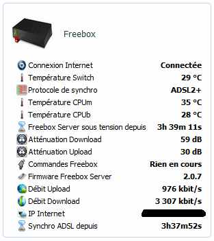

Comme promis, ci-dessous les capteurs et les chemins Xpath pour extraire et afficher les données récupérées grâce au formidable travail de Fabien (Djmomo) avec sa classe PHP Freebox pour Freebox OS et d'Hugosc (pour son aide précieuse sur certains chemins Xpath compliqués).
Dans mon interface eedomus, j'affiche ceci :
J'ai donc 13 capteurs (je ne compte pas "Commandes Freebox" qui entre autre active ou pas le WIFI et que je ferai plus tard en attendant la sortie de la mise à jour que doit nous sortir prochainement Fabien).

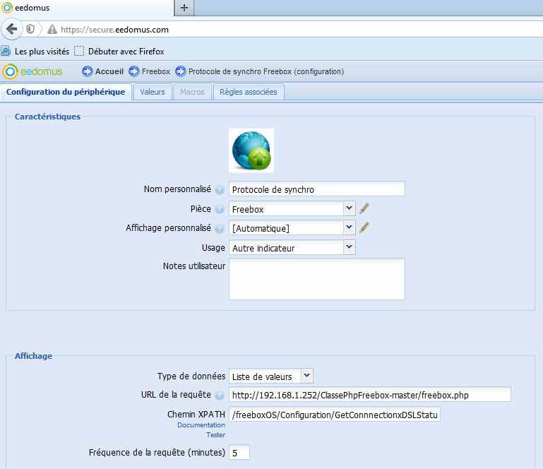

Il faut donc créer les capteurs :
Capteur "Protocole de synchro"
Type de données "Liste de valeurs"
URL de la requête http://192.168.1.252/ClassePhpFreebox-m ... reebox.php
Chemin XPATH /freeboxOS/Configuration/GetConnnectionxDSLStatus/status/protocol/text()
Fréquence de la requête (minutes) 5
Pour l'exemple, voici une capture d'écran :

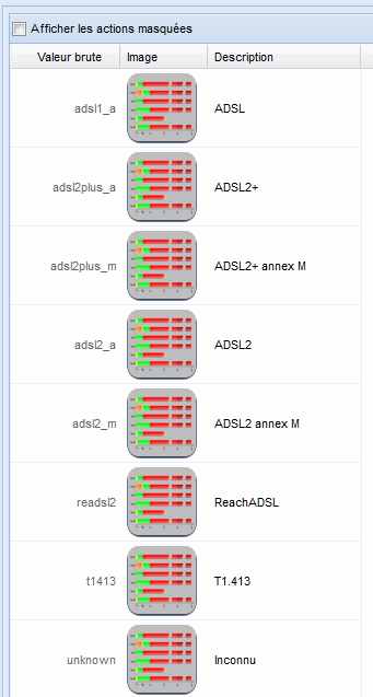

Dans les valeurs, vous devez renseigner ceci :

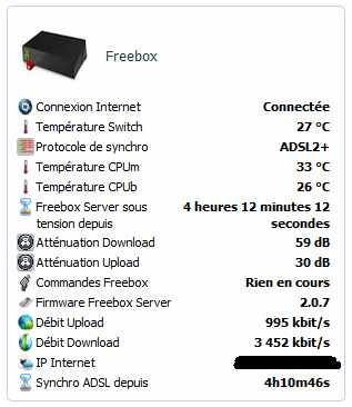

Le chemin Xpath indiqué vous reporte exactement ce qu'il y a dans le fichier XML généré à la sortie de la Freebox, mais si vous souhaitez changer heures en h, minutes en m et secondes en s, alors remerciez Hugosc qui m'a donné la solution avec ce chemin Xpath :
/freeboxOS/System/GetSystemStatus/uptime change(' heures','h') change(' heure','h') change(' minutes','m') change(' minute','m') change(' secondes','s') change(' seconde','s') change(' ','')
