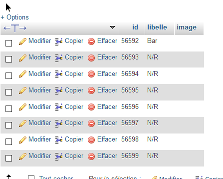

Messagepar Anthony86 » 17 Avr 2017 06:35
j'ai reussi a faire le tuto mais j'ai une soucis de pieces detecter par myphpadmin
voir fichier joint , ou peut t'on trouver les id piece
ou mon fichier parametre et mal configuer?

Messagepar Alphonse Magova » 09 Sep 2017 01:17
Anthony86 a écrit:Bonjour
As-tu trouvé une solution ?
Je me rend compte que j'ai le même problème alors que cela fonctionnait très bien avant, je me demande si le problème ne viens pas du fait que l'on puisse désormais attribuer plusieurs pièces à 1 périphérique, de plus j'ai déplacé plusieurs périphériques.
J'ai beau supprimer les pièces N/R dans la base de données elles sont recréés automatiquement
