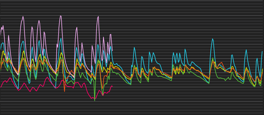

etnob a écrit:Yes! ça marche :-) j'ai quand même eu besoin de l'aide d'un collègue de bureau qui maitrise mieux que moi les BDD
Par contre:
Quand je lance le test depuis l'eedomus j'ai le message:
<br />
<b>Notice</b>: Undefined property: stdClass::$history in <b>/home/nom.prénom/www/importEedomus.php</b> on line <b>43</b><br />
qui se répête plusieurs fois (8 fois)
Quand j'appuie sur le bouton mise à jour ça tourne et ne s'arrête jamais
Enfin j'ai la température extérieur qui ne s'affiche plus après 8h30 ce matin (et elle est bien graphée sur le portail eedomus)
Merci pour votre aide

J'ai un pb de graphe sur certains de mes periph
Pour une raison un peu complexe j'ai quelques id qui ont changé de valeur (mais pas tous)
Depuis la manipulation:
Le ID qui ont changé de valeur graphent bien (les courbes sont les bonnes, elles changent de couleur au moment du changement d'ID)
Les ID qui sont restés identiques ne graphes plus (compteur EDF et t° extérieur)
Le nouvel ID ajouté graphes bien (nouvelle sonde de t°)
En fait j'ai ajouté une sonde de température à mes 3 existantes sur le module fibaro FGBS-001 et j'ai du merder car au final j'ai généré 4 nouveaux ID..
Donc la je bloque

j'ai depuis le 9 janvier deux sondes qui ne remontent plus, pour autant je n'ai rien changé et je vois bien les données sur la box.
Savez vous ou je peux regarder pour trouver le problème ?

J'ai le même problème que olivvvv.
Par contre si je vide l'ensemble des tables et je relance une MAJ : toutes les données remontes.
