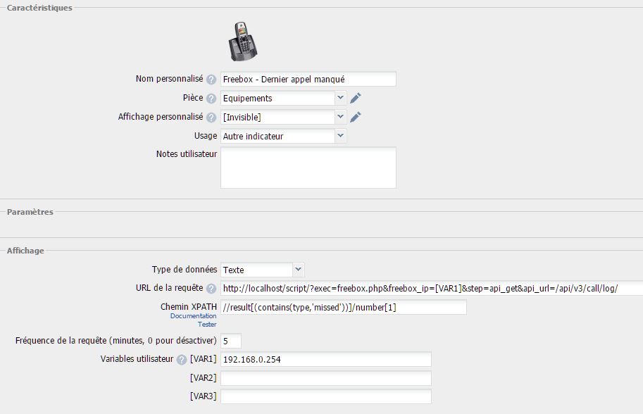

2 - ajouter un nouveau capteur HTTP
URL : http://localhost/script/?exec=freebox.php&freebox_ip=[VAR1]&step=api_get&api_url=/api/v3/call/log/
XPATH : //result[(contains(type,'missed'))]/number[1]
Fréquence : 5 Min
[Var1] : mettre l'IP de votre box ;)

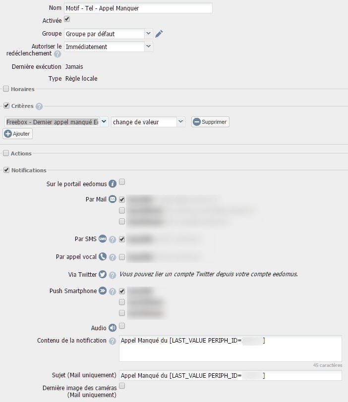

3 - Ajouter une nouvelle regle :
Dans LAST_VALUE_PERIPH_ID= mettre le code API du capteur créé en (2)
Voici c'est tout ;)
