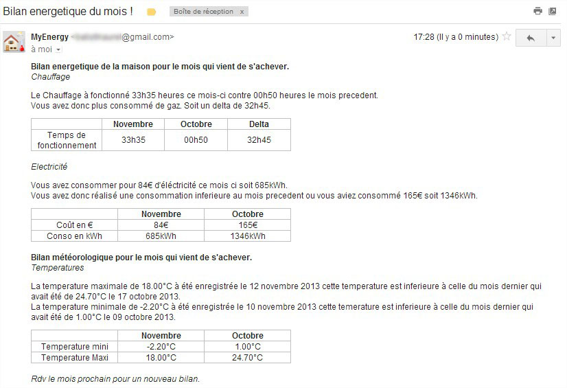

Messagepar aurel » 15 Nov 2013 17:38
voici un screen du mail que je réalise avec mes dernières avancées ;)

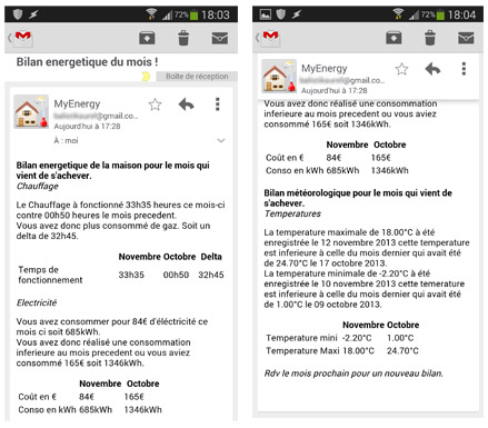

Messagepar aurel » 15 Nov 2013 18:11
Et voici a quoi le mail ressemble en version mobile:

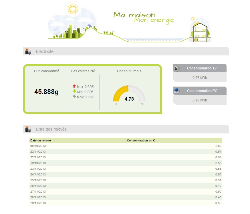

en plus du bilan, il est aussi possible d'exploiter les datas en base avec un petit portail qui permet à n'importe quel moment de consulter les données énergétique de l maison.
Je suis en train de développer cela chez moi actuellement, voici un aperçu de la partie électricité:
un bon petit complément à l'eedomus :D
