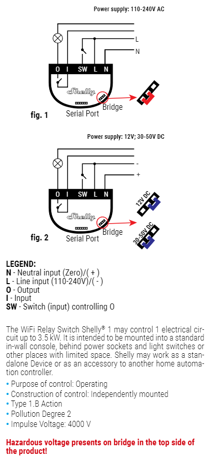

- shelly 1 10€ : (hors frais de port) utilisable en 24v dc ou dc pour 1 vanne (40€ pour tes 4 vannes)

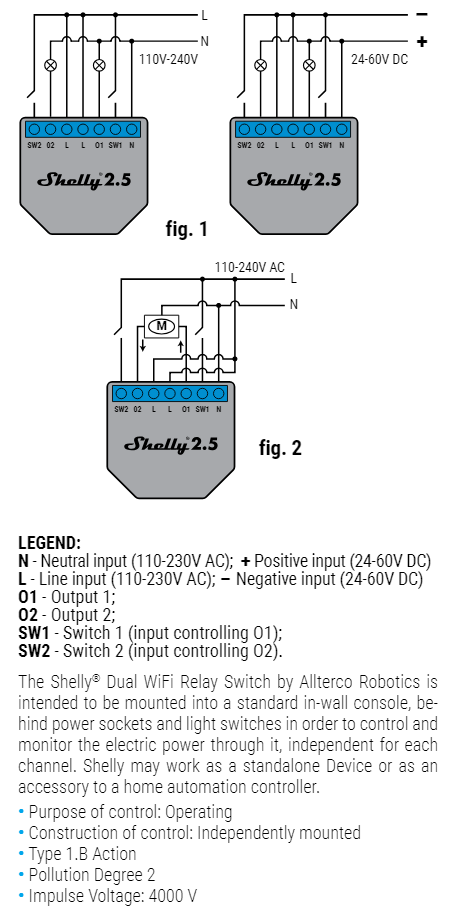

- shelly 2.5 : 20€ (hors frais de port) utilisable en 24v dc pour 2 vannes (40€ pour tes 4 vannes)
Plugin Eedomus -> viewtopic.php?f=50&t=8920

Doc Shelly 1
Doc Shelly 2.5
Si tes électrovannes sont en 24v ac il faut alors prendre des shelly 1 !
