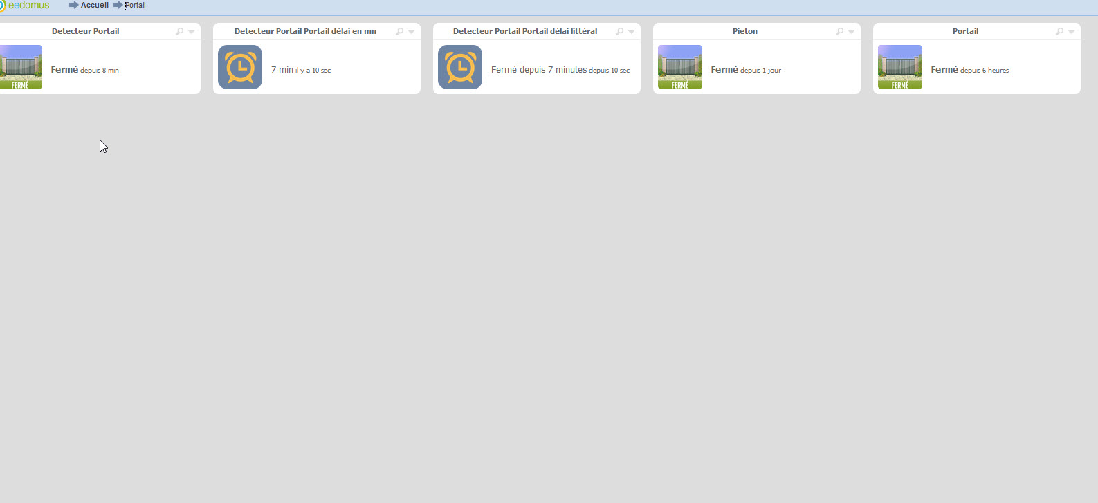

Messagepar Anthony86 » 05 Jan 2019 21:35
bonsoir bon j'avance pas
je joint une capture d'ecran de ma partie portail
et avec la regle configure comme le post precedent il m'envoie un sms des que j'ouvre et non pas au bout de 5 min si le portail reste ouvert !!!
j'ai essaye de mettre 5min ou lieu de 5 mais pareil !!!
merci pour votre aide

Messagepar RAR69 » 05 Jan 2019 22:03
Je t'invite à aller consulter cet excellent TUTO :
https://www.domo-blog.fr/creer-tempo-macro/
Pour ma part je l'utilise pour surveiller mon portail, la porte de mon abri jardin et la porte de mon garage.
Si l'une de ces portes est restée X minutes ouvertes je m'envoie un SMS, un PUSH et une alerte vocale... C'est simple et efficace...
