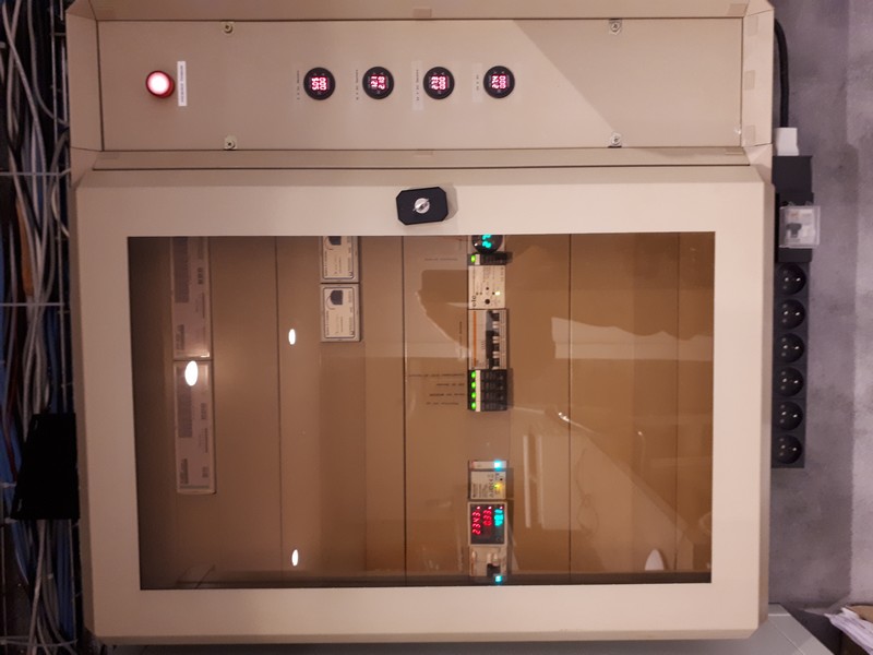

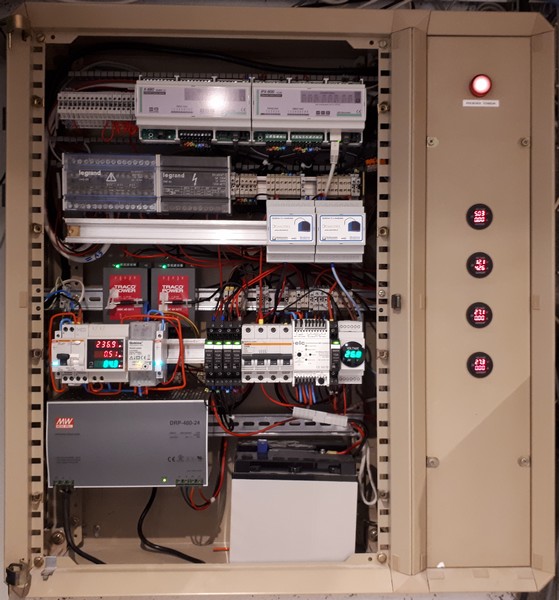

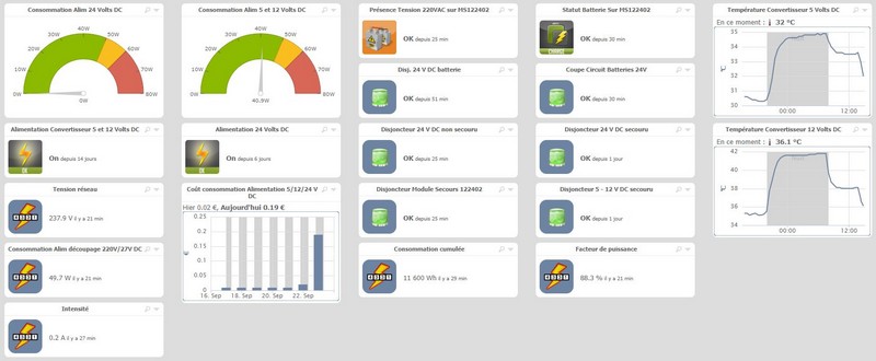

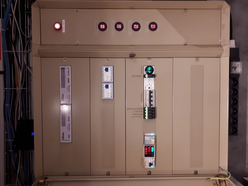

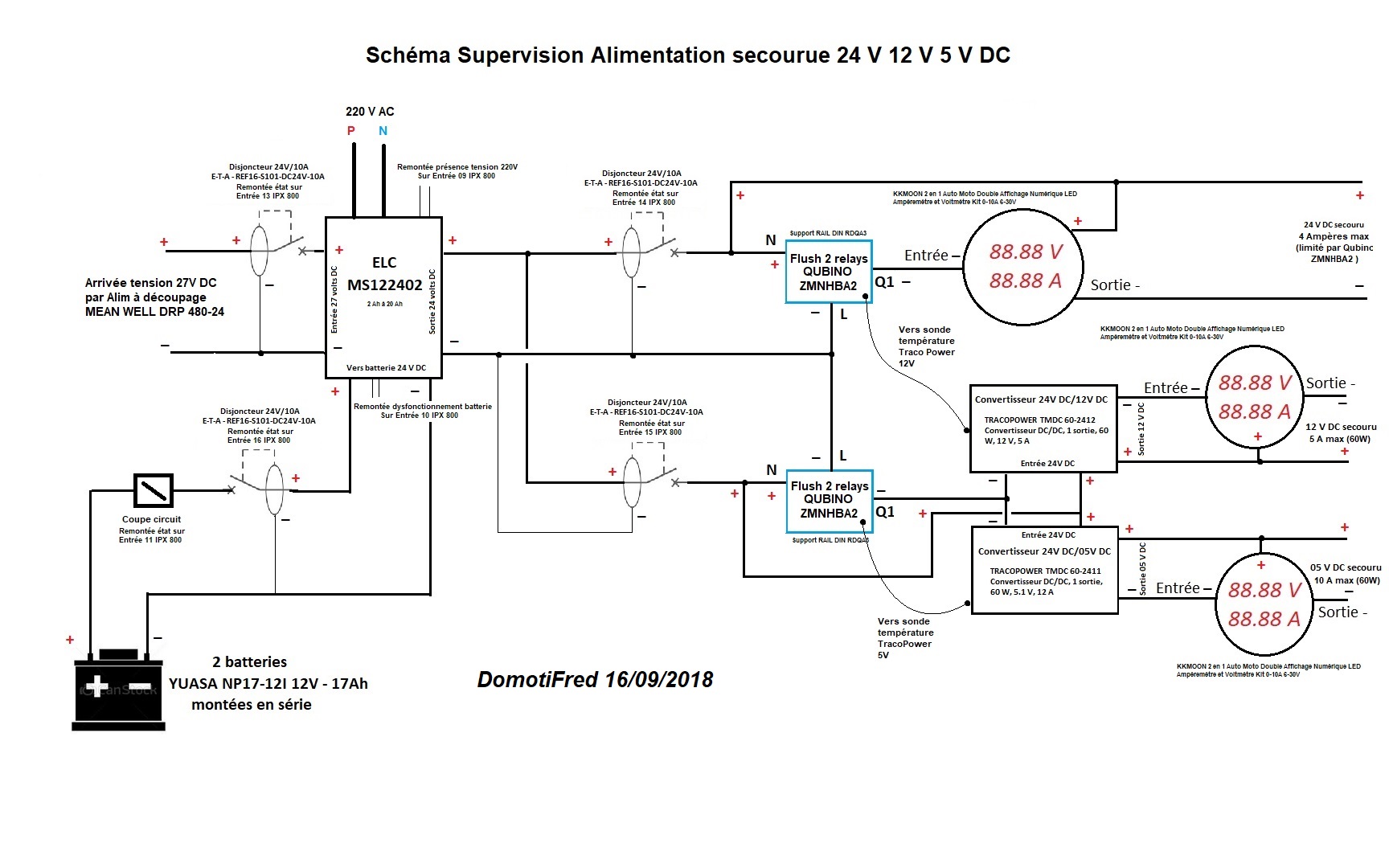

Et voilà, elle est terminée et fonctionne très bien depuis une semaine maintenant.
C'est une armoire électrique supervisée par la box eedomus et qui distribue du 5 V, du 12 V et du 24 V DC secourus dans toute la maison.
Ceci afin de remplacer tous les petits transformateurs de très mauvaise qualité et très gourmand en énergie (mauvais rendement) et aussi alimenter certaines de mes caméras, routeurs, bornes WIFI et j'en passe.

:o Beau travail !
P.S.: Reste plus qu'à ranger ton bureau maintenant ...

Je vois que tu as regardé le reflet dans la vitre de la porte de l'armoire électrique prise en photo ;-)
Ce n'est pas mon bureau, mais mon établi d'électricien/électronicien, connecté et commandable à la voix (commandes prises électriques, alimentations 5 et 12 V, panneaux éclairage LED, ventilation, etc.) en cours de finalisation.
Je le termine ce week-end si tout va bien :P

Quel est le modèle de ton armoire ?

C'est du Schneider, trouvé sur le bon coin.
Mot clef : "Armoire électrique Schneider Electric".
Il y en a quelques fois à vendre vide d'occasion :-)

C'est un sacré boulot. Félicitation. :)
Je travaille avec des tableautiers et on trouve de tout mais jamais des intégrations aussi dense.

Elle à l'air bien costaud !!!
Merci pour l'info. Je n'avais pas pensé à en acheter d'occasion, pourtant je traîne régulièrement sur leboncoin ...

Dans toute la maison ? :shock: Tu n'as pas de perte de charge avec les longueurs ?

Pas de problème pour moi, car j'ai dimensionné mes câbles en conséquence ;-)
Et puis au cas où, c'est aussi pour ça que j'ai 5/12 et 24 V, afin de positionner un régulateur 12V au bout d'une tension 24V, si jamais j'ai un problème de tension ;-)
