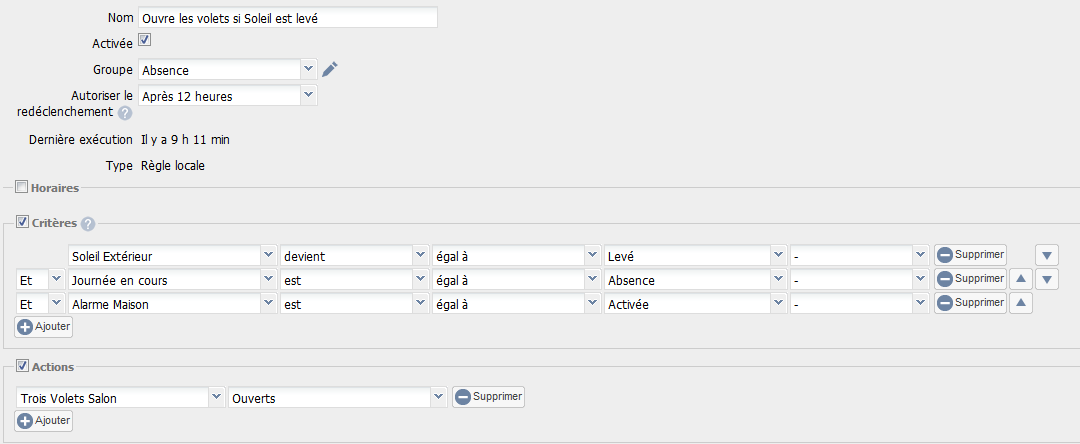

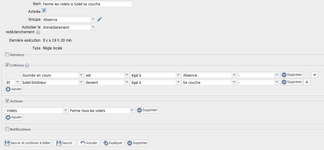

En fait, ils s'agit de règles.
Les scènes permettent d'associer plusieurs objet au même bouton.
Exemple :
Volet salon droite, milieu et gauche je fait une scène qui ouvre et ferme les trois en un seul bouton.
Je n'ai pas lu toute ta demande de règle mais il s'agit de critères de tests que tu dois ajouter à ta règle.
Et je pense que tu dois faire plusieurs règles
Exemple pour mes Volets

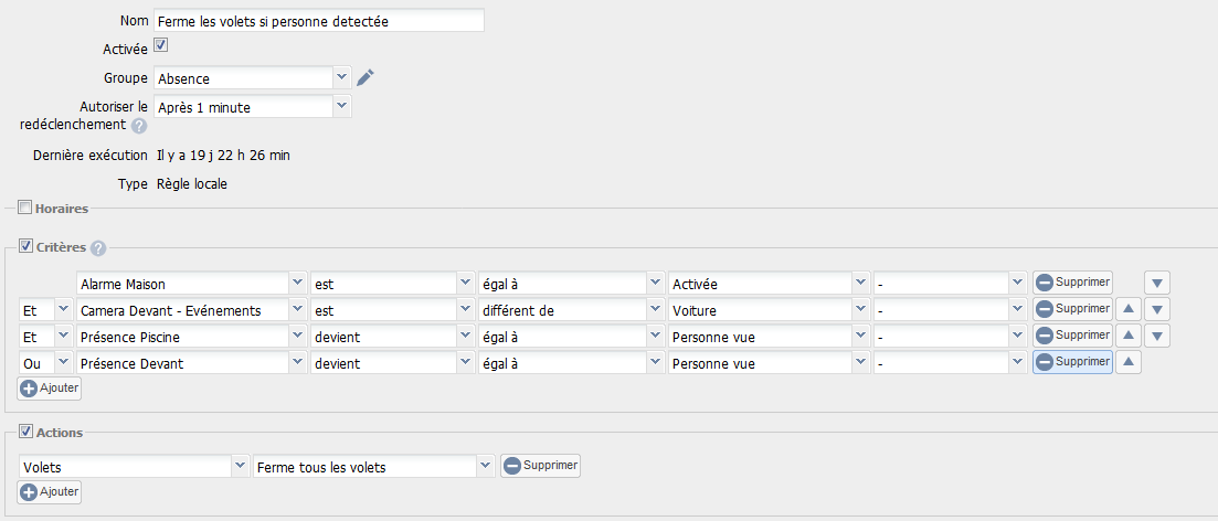

Messagepar Kitor » 07 Août 2018 07:18
Tu peux aussi gérer tes règles avec les conditions ET et OU
Je préfère faire une règle par type de condition.
A toi de faire des tests ;)
Autre exemple pour mes volets :
Si l'alarme est activée, que une de mes camera extérieur détecte une personne et que je ne viens pas de me garer devant chez moi, je ferme les volets.
Bien sur, j'ai aussi une notification avec prise de photo.
Très Très réactif ;)
