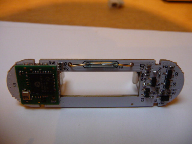

Ouvrir le capot, retirer la batterie et le circuit imprimé clipsé en 4 endroits.
On voit bien au centre l'ILS (Interrupteur à Lame Souple)

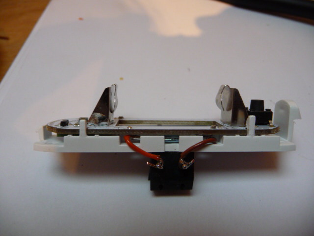

Sans l'enlever, j'ai soudé un fil à chaque extrémité relié à un 2 dominos collés sur l'embase.

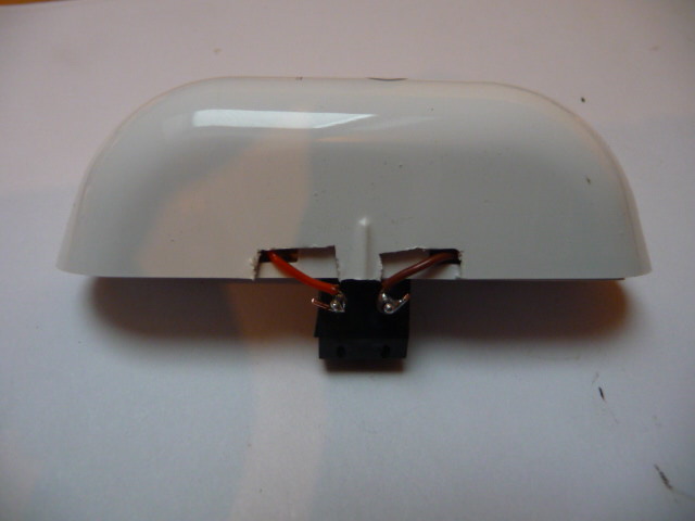

Ensuite une échancrure dans la capot pour laisser passer les fils reliant les dominos.

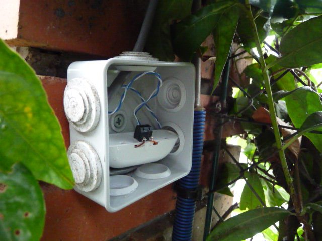

Et voici en final le neo installé dans un boitier étanche sous la boite aux lettres.
Les fils blanc et bleu vont au contact situé à l'intérieur de la BAL en vis à vis de l'aimant collé sur le volets.

du coup je me demandais pourquoi tu n'as pas récupéré l'ILS du Coolcam pour faire, avec l'aimant du coolcam, la partie détection interne BAL ?
Re: Déporter contact sur door sensor Néo Coolcam
Messagepar MRAB » 05 Fév 2018 17:06
Parceque l'ils du coolcalm est un microcomposant CMS (Composant Monté en Surface) que je me vois mal dessouder et ressouder sans le détruire.

Tu peux mettre une ou deux photos de l'intérieur de la boîte stp ?
eedomusbox
Messages : 899
Inscription : 12 Sep 2014
Messagepar MRAB » 08 Mars 2018 15:31

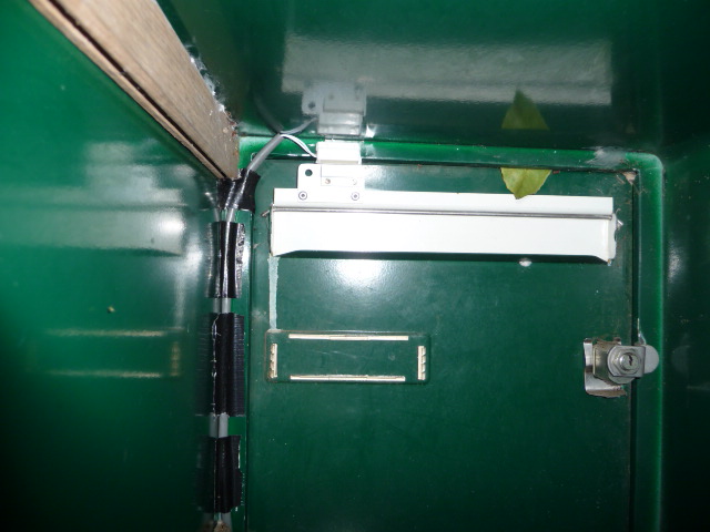

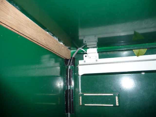

Ci-après l'installation du capteur d'ouverture dans ma BAL.
Sur le volet articulé j'ai fixé par rivet pop une petite platine sur laquelle j'ai collé au double face l'aimant.
Le capteur ILS est scotché sur le cadre de la BAL en vis-à-vis de l'aimant.
De fait un seul signal si dépôt lettre (ouverture volet) ou colis (ouverture porte)
Le neocoolcan est dans un boitier étanche juste sous la BAL, donc antenne non perturbée.
