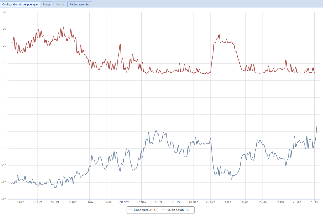

Ne pas laisser son congel dans un garage non chauffé !!!
Possédant une maison secondaire, je ne la chauffe que à 12° en hiver (c'est déjà pas mal).
L’ancien propriétaire m'a laissé son frigidaire / congélateur.
Par contre, je me suis aperçu que le congélateur ne fonctionnais pas en mon absence. (J'avais mis une sonde pour vérifier)
On avait décidé de le changer car il ne fonctionnais pas normalement.
Et après analyse, je découvre que le congélateur n'est pas prévu de fonctionner en dessous d'une certaine température.
Certains d'entre vous doivent le savoir, je met ce post juste pour alerter, au cas où.
Voici l'article qui explique mon propo : https://www.quechoisir.org/actualite-co ... ine-n5051/
Et le graphique des mes sondes (congélateur et salon), vous pouvez constater qu'il fonctionne parfaitement fin décembre car je suis venu une semaine
Résultat des courses, je ne le change pas mais ne l'utiliserais plus en hiver ;)

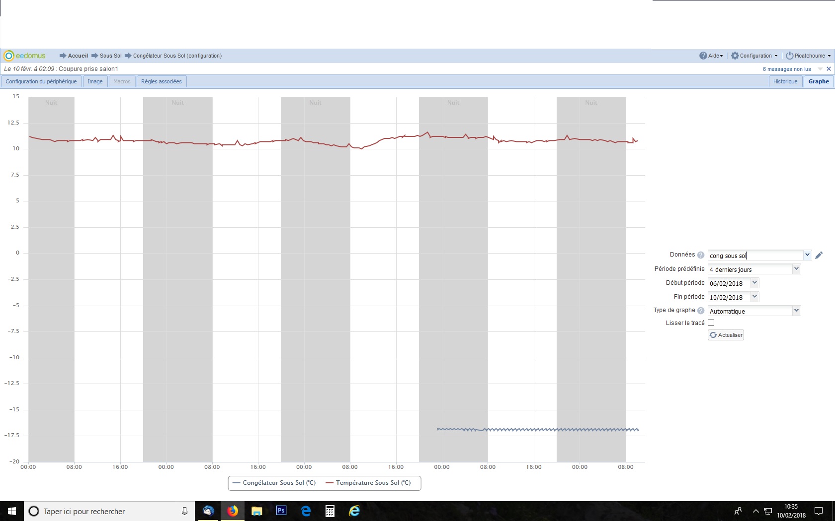

En lisant votre message cela m'a un peu fait peur parce que mon congélateur est au sous sol, bien sur non chauffé et surtout plus de pile sur la sonde du congélateur depuis une semaine :oops: je me suis empressé de remettre une pile et de vérifier, ouff ca fonctionne au moins juste au dessus de 10, merci pour l'info ;)
