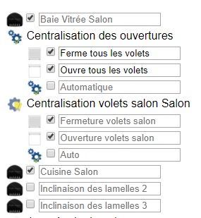

Je vous joins une capture de la config GH sur eedomus.
"Centralisation des ouverture" est la programmation "auto" que l'on trouve sur eedomus et qui doit tout fermer.
"Centralisation volets salon" est la scène que je voudrais créer pour gérer juste mes volets du salon.
Aucune des 2 scènes ne se lance sur la GH. Pas moyen... Je dissocie le compte eedomus à chaque fois dans l'application Home.

Re: Question de réglages de débutant.
Messagepar Ramiscou » 28 Jan 2018 14:29
oui je les vois toutes.
J'ai fais d'autre essais et en fait... je suis un bourricot.
j'ai complètement changé les noms pour GH sur eedomus et là bingo.
Par exemple pour la programmation "Ferme tous les volets" de mon exemple, il faut que je dise a GH "Eteins ferme tous les volets". Pas bien ergonomique tout ça faut que je revois ma façon de nommer les scènes je pense
