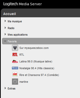

J'ai fait à peut prés ce que tu veux mais sans ampoule connecté.
- Un détecteur de mouvement
- Un wall plug branché sur la lumière de mon miroir
- un Raspberry utilisé en squeezebox et des HP branchés sur le wall plug
- un NAS avec Logitech media serveur
Oui je sais, sa fait beaucoup :?
Ma femme veux RTL dans la salle de bain le matin quand elle se réveille :D

Par contre à tu logitech media serveur ? sinon mon tuto ne sera pas utile pour toi
J'utilise les favoris du serveur logitech

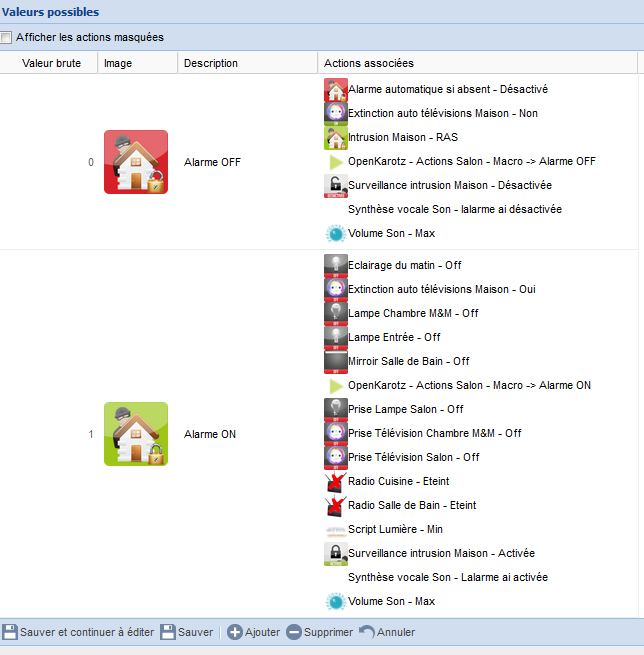

Sinon pour répondre à ta question comment changer.
J'ai une tablette avec Imperihome ou j'ai une page radio avec mes différentes squezebox (oui j'en ai plusieurs) et je peux lancer une radio ou une play list, changer le volume ou l’éteindre.
Et bien sur cela s’éteint seul quand l'alarme s'active ;)
Et pour continuer le délire quand elle arrive dans la cuisine le matin la radio de la SDB s’éteint et celle de la cuisine s'allume (toujours sur RTL) :D

Si tu à un NAS j'ai fait un tuto pour une reconnaissance de Bluetooth (car bien sur ma femme n'aime pas allumer et eteindre l'alarme) sa dois se faire seul (a voir dans mes tutos)
Quand tu publie un message en bas tu à transférer une pièce jointe
Et pour l'alarme c'est mon bouton alarme ON (qui fait pas mal de truc :D )

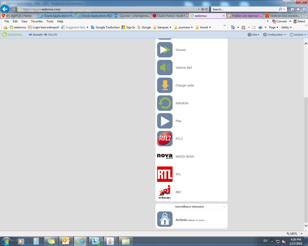

Messagepar annarol » 17 Jan 2018 16:44
Je serai pas un neuh neuh sur ce coup : :ugeek: :ugeek: :ugeek: :ugeek: :ugeek:
du coup copie ecran de mon raspberry dans eedomus
raspberry
