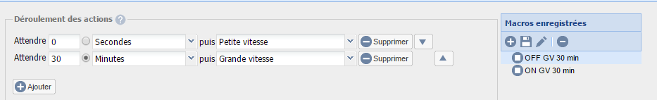

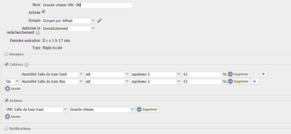

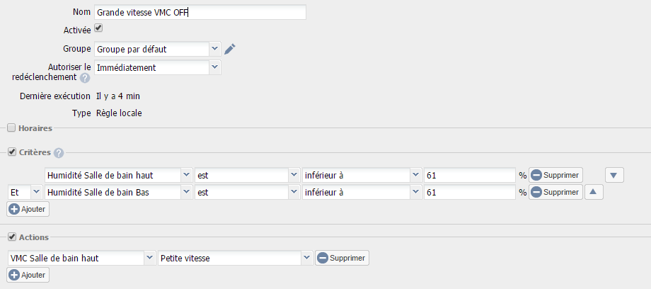

Messagepar latoupie » 02 Jan 2016 18:56
si cela peut servir ;
j'ai domotisè ma VMC simple flux qui extrait l'air dans 2 SDB mais il n'y avait qu'un seul interrupteur et positionné dans la sdb du haut en plus !!!!
J'ai donc acheté un FGS-222, 2 sondes thermo-hygro Oregon (une dans chaque sdb) et c'est tout.
Pour le branchement, la PV sur la phase car elle tourne en permanence et la GV sur Q1.
J'ai donc supprimé l'interrupteur, j'utiliserai plus tard l'emplacement pour y accrocher et alimenter une tablette
Pour les règles dans la box, 2 suffisent pour le moment
gv on.PNG (27.16 Kio) Consulté 12280 fois
gv off.PNG (25.58 Kio) Consulté 12280 fois
ainsi que 2 macros pour forcer la GV ou non
et voilou
