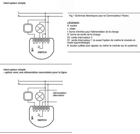

D'après l'article le branchement est le suivant :
Branchement fibaro 1 relais
Il y a donc 4 fils :
- 2 fils pour le neutre et la phase
- 1 fil sur le IN du fibaro relié au bas de la fiche du poêle
- 1 fil sur le O du fibaro relié au Haut de la fiche du poêle

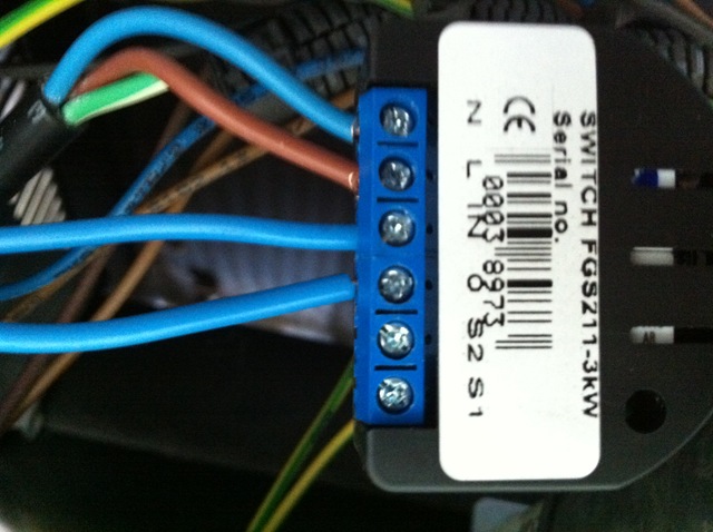

J'ai donc branché le qubino de la façon suivante :
- 2 fils sur le neutre et la base
- 1 fil sur l'entrée I1 du qubino relié au bas de la fiche du poêle
- 1 fil sur la sortie Q1 du qubino relié au haut de la fiche du poêle

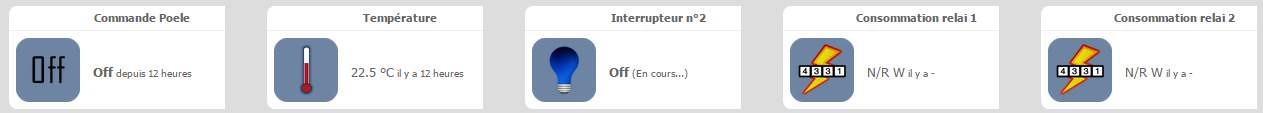

J'ai donc ensuite inclus le module sur l'eedomus voici ce que j'ai obtenu :
Qubino dans l'eedomus
J'ai ensuite voulu faire des tests.
- J'ai cliqué sur le bouton "Interrupteur n°2" pour le basculer à ON et rien ne s'est passé. Normal puisque je n'ai rien branché sur le 2ème relais.
- J'ai cliqué sur le bouton "Commande Poele" pour le basculer à ON et le compteur à disjoncté.

En complément le schéma de câblage de la notice du fibaro 1 relais :
Notice fibaro
A+
Baltimore

ATTENTION:
le fibaro est un contact sec --> pas de tension
le quibino lui envoie du 240V ou 24V DC sur le contact !
je pense que ton problème vient de là et que tu ne pourras pas faire ton montage avec le qubino.

Je pensais que le qubino et le fibaro était interchangeable hors ce n'est pas le cas comme tu le dis le qubino ne fait pas contact sec.
Le poêle fonctionne normalement en mode manuel.
Du coup, j'ai enlevé le pont sur mon poêle pour faire des tests mais ceci n'a aucune influence sur l'arrêt ou le démarrage du poêle.
Je pense donc que quelque chose a griller mais ce qui m'étonne c'est que sur la même carte on trouve le contact sec et la connexion pour la sonde de température hors cette dernière fonctionne correctement.

J'ai ressayé avec un module fibaro 1 relais comme sur le tuto mais cela ne fonctionne pas :-(
Je crois que quelque chose à claqué lorsque j'ai envoyé du 220v avec le qubino.
