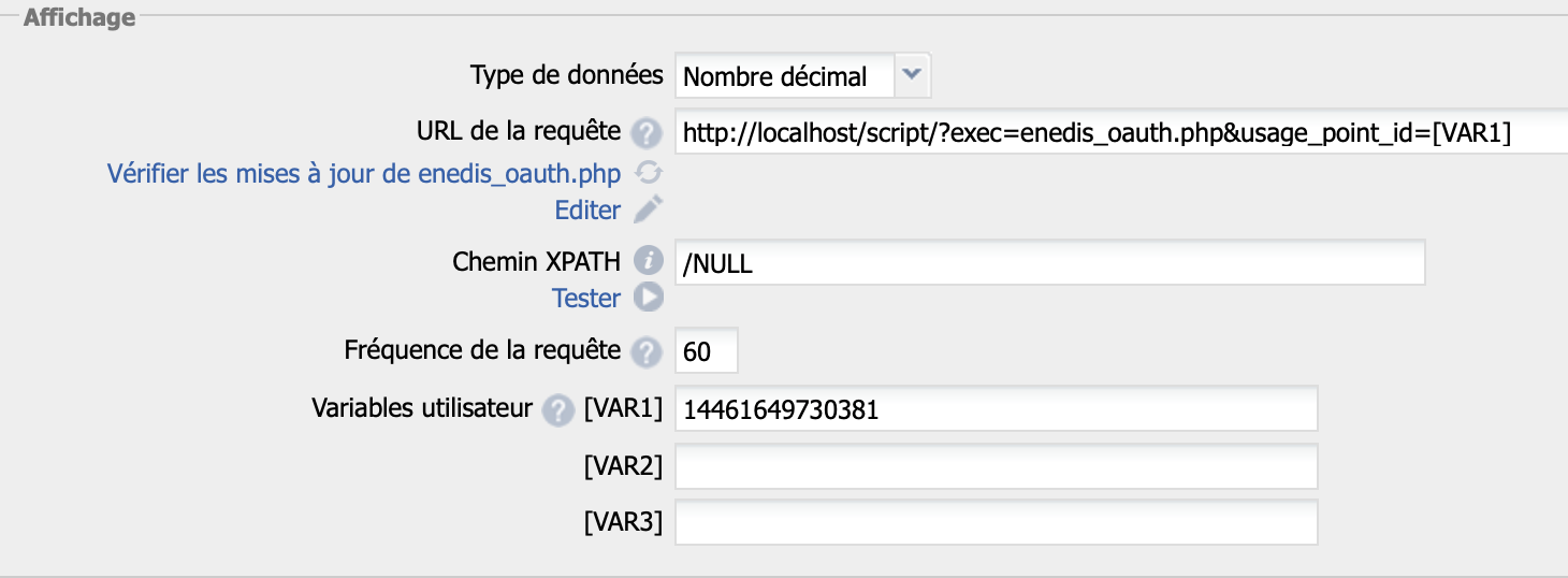

Je remarque que les zones "URL de la requête" et "Chemin XPATH" ne sont plus vides pour les périphériques "consommation" et "consommation cumulée".
On peut donc maintenant les renommer ou changer de pièce facilement. Pour le reste, ça ne change rien... :cry:
