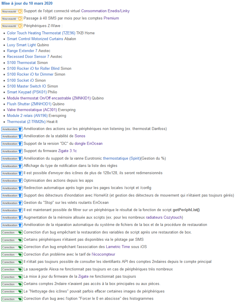

Mardi 10 mars nous publierons une mise à jour eedomus qui proposera entre autre le support de la consommation Enedis/Linky via le tout nouvel API « Dataconnect » d’Enedis.

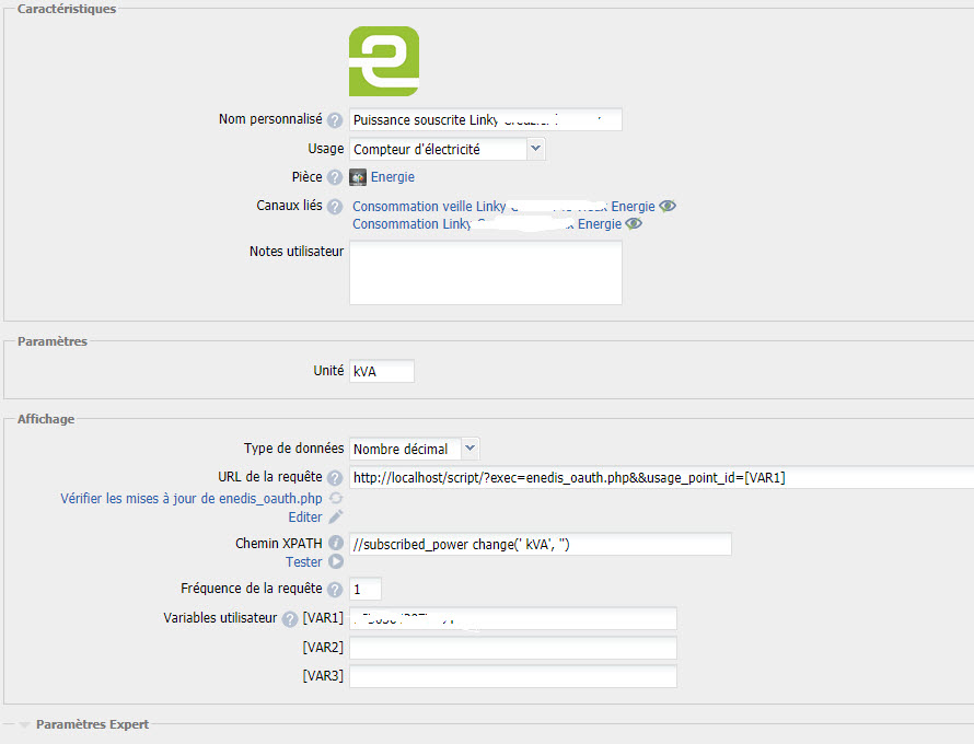

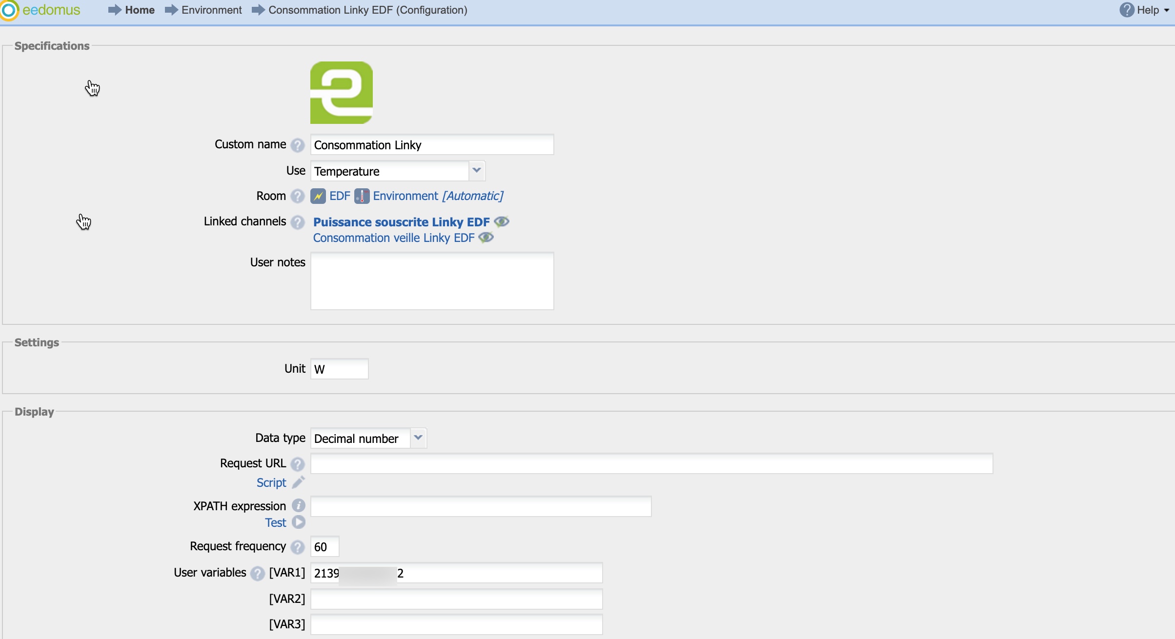

A quoi correspond "Consommation Linky" ? (le champ est vide pour le moment alors que j'ai bien la conso horaire sur le portail Enedis)
Est ce la consommation horaire?
Est ce normal qu'il n'y a pas d'url ni de XPath ?
