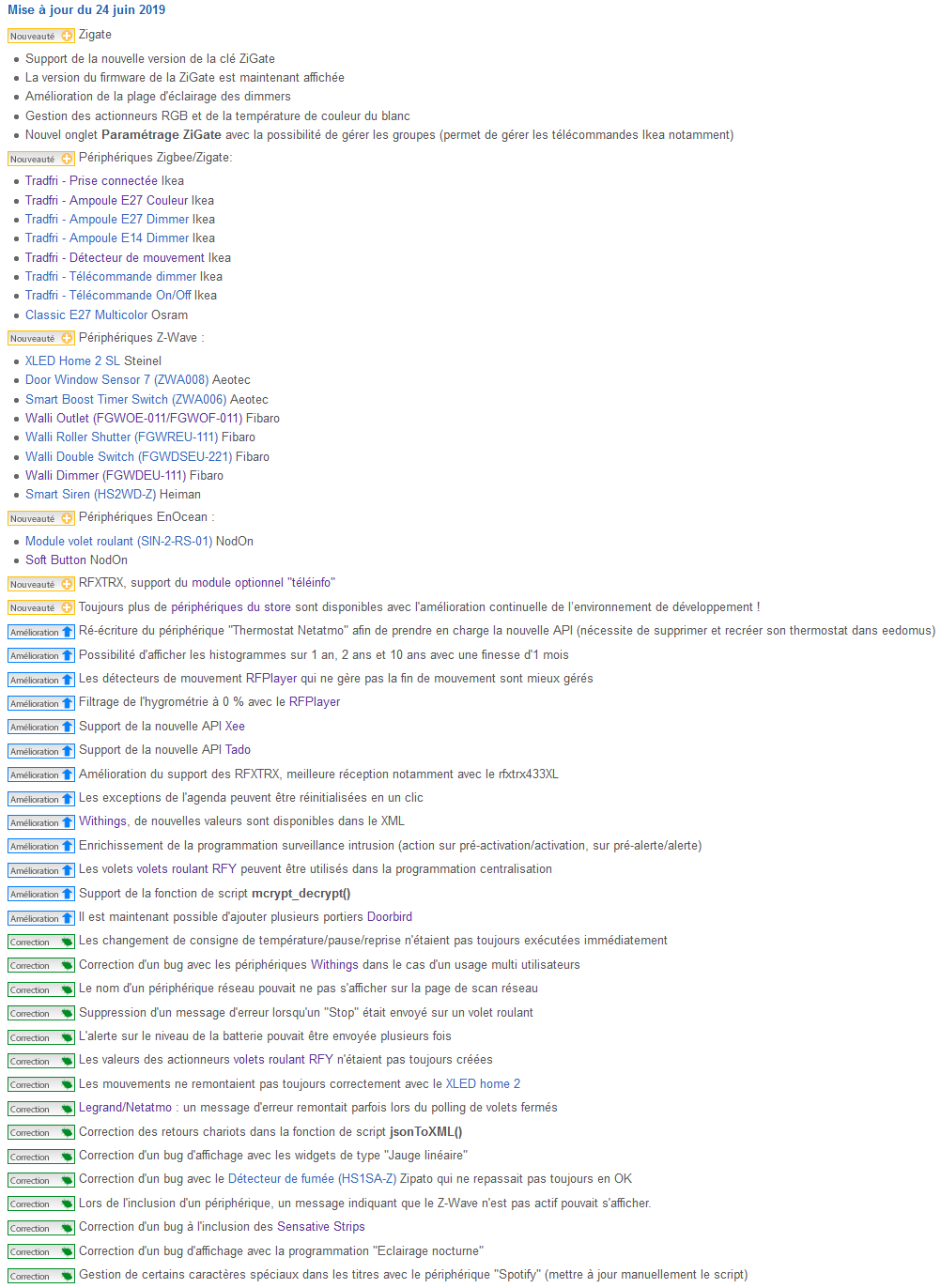

Support de la nouvelle version de la clé ZiGate
Vous entendez par là la version 3.0f du firmware ? (je suis resté en 3.0d)
Amélioration de la plage d'éclairage des dimmers
Quels matériels sont concernés ? Quel est le détail de cette amélioration ?
Les exceptions de l'agenda peuvent être réinitialisées en un clic
De quelles exceptions parlez-vous ?
