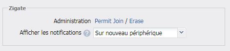

Zigate reçue ce jour et connectée à eedomus+.
La version du firmware (3.0d) + adresse mac sont indiquées sur le sachet dans la boite.
Concernant le fonctionnement, il faut effectivement faire "Erase" dans les paramètres de la box avant de pouvoir associer un périphérique :

J'ai essayé avec les 2 types de détecteur de mouvement, un détecteur ouverture et un interrupteur Aqara. Rien à faire :(
J'ai fait un erase puis permit join. J'obtiens une réponse de l'Eedomus (pas toujours) mais aucune notification de l'Eedomus lorsque je fais un appui long sur le bouton.
J'ai bien la version 3.od donc je n'ai pas cherché à faire de mise à jour.
Les 2 voyants (rouge et bleu) restent fixes y compris pendant l'inclusion. Est-ce pareil pour ceux qui ont réussi?
Re: Support de Zigbee via Zigate
Messagepar rol » 29 Mars 2018 18:10
Normalement lorsque tu fais 'permit join' la zigate clignote.
Essaie de refaire un 'erase' (il faut patienter quelques secondes)

Messagepar anne-marie » 29 Mars 2018 18:21
rol a écrit:Normalement lorsque tu fais 'permit join' la zigate clignote.
J'ai fait plusieurs fois un "erase" mais ça ne change rien

Messagepar anne-marie » 30 Mars 2018 08:25
Finalement j'ai fait une restauration matérielle de la box et l'inclusion fonctionne avec mes détecteurs aqara :P
