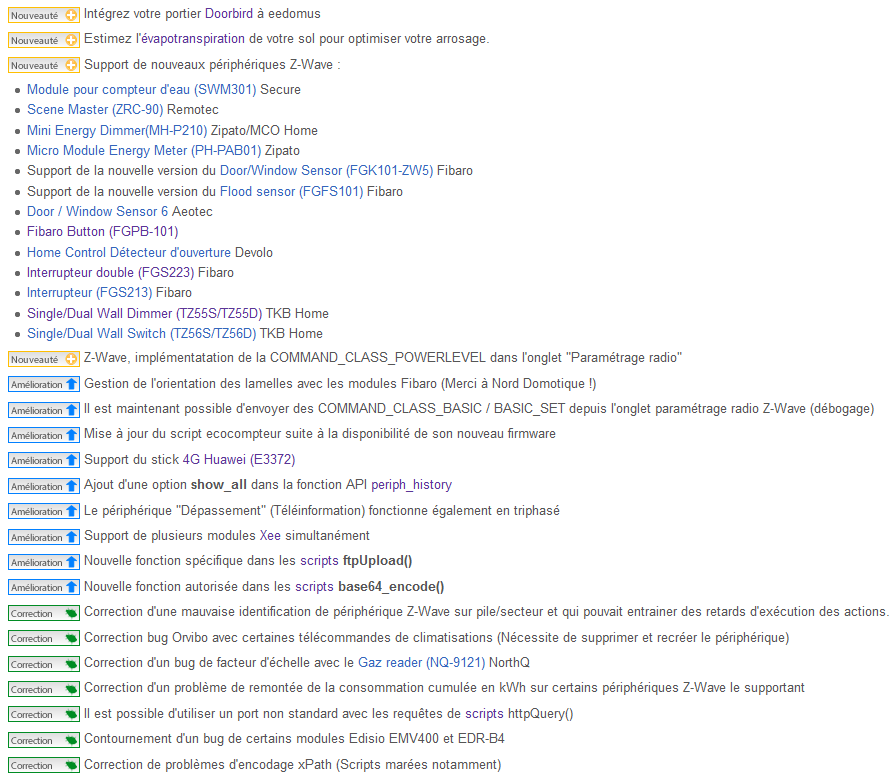

en début de semaine prochaine (lundi sous réserve) nous publierons une mise à jour de rentrée pour eedomus.
Une des nouveautés est l’intégration du portier vidéo Doorbird :
http://doc.eedomus.com/view/Eedomus_et_Doorbird

Messagepar eedomusbox » 09 Sep 2016 12:18
merci pour ces evolutions et surtout pour Ajout d'une option show_all dans la fonction API periph_history
je suis quand même curieux de savoir à quoi servent les évolutions suivantes? je ne trouve pas de doc sur le sujet.
1) Z-Wave, implémentatation de la COMMAND_CLASS_POWERLEVEL dans l'onglet "Paramétrage radio"
2)Il est maintenant possible d'envoyer des COMMAND_CLASS_BASIC / BASIC_SET depuis l'onglet paramétrage radio Z-Wave (débogage)
