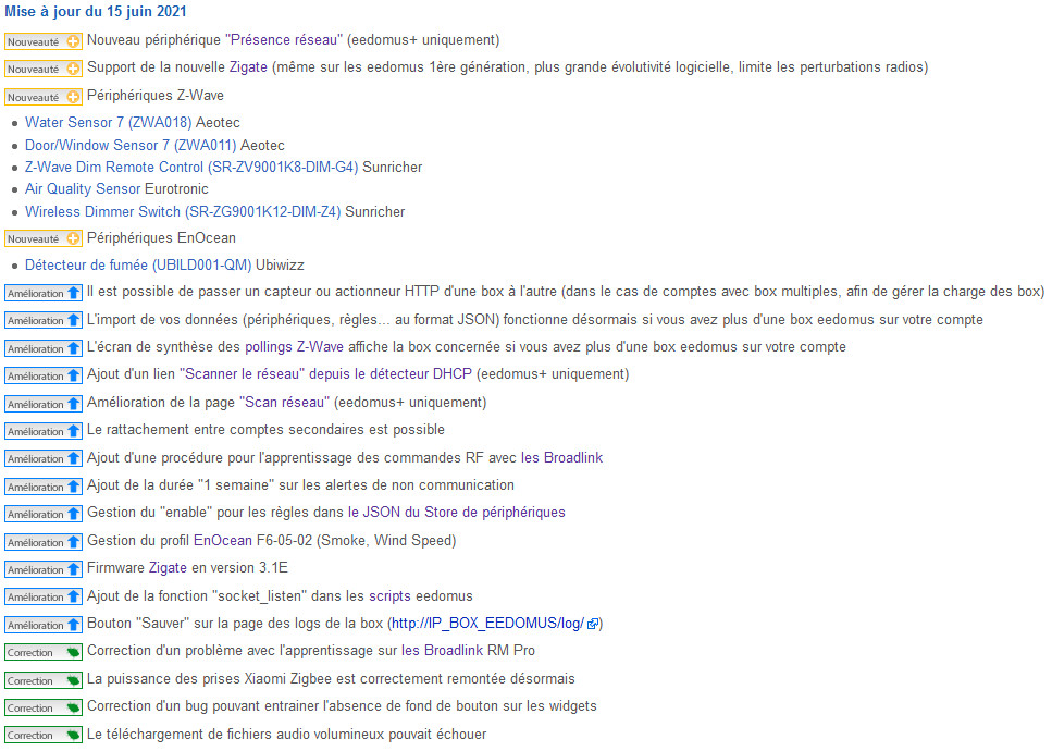

Mardi nous publierons une mise à jour eedomus, axée notamment sur l’amélioration de la détection de présence réseau
Exemple : présence/absence des Smartphones des occupants, pour déclencher des règles ou des rappels. (Vous avez oubliez d’éteindre une lumière, vous avez oublié d’activer l’alarme, …)
Il s'agit d'une évolution du ping, bien plus efficace, moins gourmande en ressource, et qui ne nécessite pas forcément de connaitre l'adresse IP de l'équipement (la MAC suffit).
Bien à vous

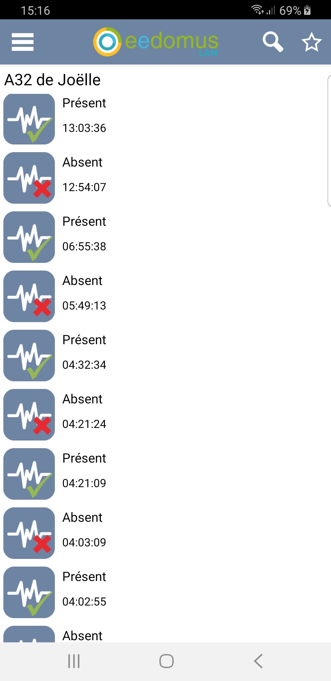

J'utilise la détection réseau avec 2 téléphones, le mien et celui de ma femme.
Pour le mien ça marche super-bien, pour celui de ma femme je ne comprends pas pourquoi il est en Non présent20 ou 30 fois par jour alors que nous sommes resté à la maison...voir la copie d'écran.
Avez vous une idée ?

C'est surement des déconnexion reconnexion wifi du tel, ça m'arrive avec certains matériels.
As-tu plusierurs point d'accès comme moi ? Si oui c'est peut-être aussi lié au changement de point d'accès.
Tu peux aussi augmenter le temps de bascule dans le paramétrage qui est par défaut de 5 mn

Merci pour cette réponse rapide.
J'ai en effet 2 points de wifi, la freebox et le répéteur free.
Je vais augmenter la durée pour voir.

Ce sont des iphones ? car il me semble que les iphones coupent le wifi...

Non des Samsung, mais j'ai augmenter le temps et ça à solutionné le problème .
