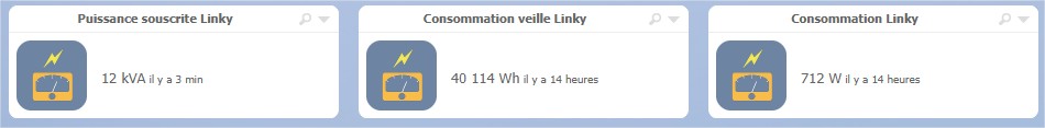

XTof1964 a écrit:En effet, procédure refaite et la création a bien eu lieu.
Par contre, j'ai la puissance souscrite, la conso de la veille mais rien au niveau de la conso.
Suis-je le seul dans ce cas ?
Moi j'ai ça depuis l'installation (cf PJ)
Je ne connais pas encore le délai de MAJ.

Messagepar XTof1964 » 16 Mars 2020 14:25
L'un d'entre vous pourrait-il me montrer sa page de config pour la conso ? Car j'ai exactement la même chose que la conso de la veille. Et rien qui remonte (sur la conso) !

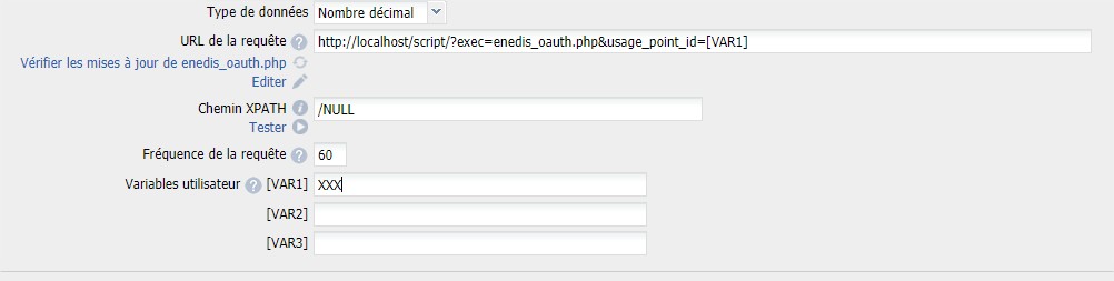

Messagepar rom1dvp » 16 Mars 2020 14:36
XTof1964 a écrit:L'un d'entre vous pourrait-il me montrer sa page de config pour la conso ? Car j'ai exactement la même chose que la conso de la veille. Et rien qui remonte (sur la conso) !
J'ai bien sur retiré le numéro fourni par Enedis. (replacé par XXX) ;)

Messagepar XTof1964 » 16 Mars 2020 14:40
Merci, c'est exactement ce que j'ai. Du coup, je ne comprends pas. Tu as bien la même chose côté conso de la veille ?
