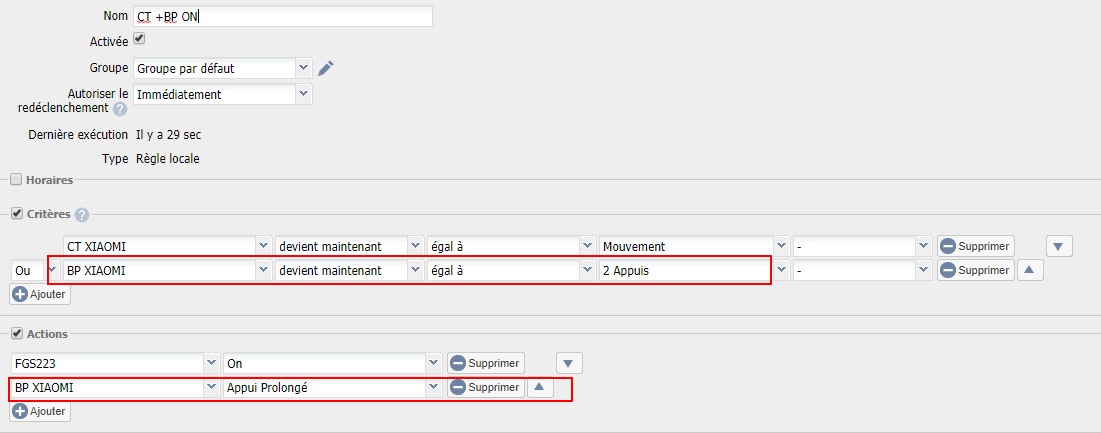

Pour les poussoirs avec 2 ou 3 ou 4 appuis vous avez la possibilité de les répétés plusieurs fois car moi de mon coté ça marche pas a chaque fois.
J'ai une règle qui me dis que j'appui sur le bouton 2 fois, je dois ouvrir ma porte de garage si elle est fermée. Et après si je rappuis 2 fois si ma porte est ouverte alors ça dois la fermée. Le problème c'est que cela ne fonctionne pas tout le temps. Ça vous fait la même chose?

En effet j'ai le même problème, après le double click il ne passe pas à OFF après le double clic. Je vais regarder si j'arrive à corriger le problème

Pour info je viens de publier sur le store un script pour corrigé le problème, une fois validé tu pourras l'installer.

Messagepar barnabe64 » 24 Avr 2018 20:56
Super merci pour le script...
En attendant, pour régler le problème de mon coté j'ai associé le Bouton Zigbee en actionneur. Ce qui me permet de changer son état dans le même scénario.
BP XIAOMI.png (19.98 Kio) Consulté 29195 fois

Si l'équipe eedomus pouvait faire un petit patch pour refaire passé l'état à relâché ça serait encore plus facile ;)

nous avons publié une mise à jour du driver Zigate pour gérer le cas des boutons de télécommande.
Pour en profiter il faudra mettre manuellement à jour sa box via la page http://IP_DE_VOTRE_BOX/config
Ensuite si la gestion des boutons de télécommande n'était pas OK, ouvrir un ticket de support en précisant le périphérique concerné et l'heure du test.

Dans mon cas cela ne fonctionne toujours pas, j'ai ouvert un ticket #692326 ;)

Les appuis successif sont maintenant fonctionnels merci à la team ;)
