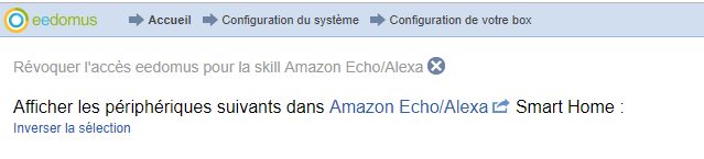

Messagepar flc85 » 02 Fév 2019 19:05
Oui, mais je n'ai pas eu à indiquer mon adresse mail pour Amazon.
J'ai cela:
J'ai essayé de révoquer l'accès mais sans changement
flc85

Re: Amazon Echo
Messagepar rol » 02 Fév 2019 19:56
Il faut ouvrir un ticket dans ce cas

Messagepar flc85 » 05 Fév 2019 12:42
Après l'ouverture d'un ticket, j'ai bien le champs email qui est présent mais Alexa ne détecte aucuns périphériques...

Re: Amazon Echo
Messagepar flc85 » 06 Fév 2019 08:15
Nouvel essai ce matin, je vois que le skill a été mis à jour.
Désactivation et réactivation du skill.
Je saisi mon email sur la page eedomus, sauvegarder.
Détection des appareils et là bingo cela fonctionne.
