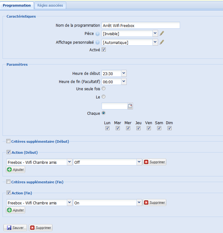

Il te suffit de créer une Planification (Configuration -> Programmation -> Nouvelle Programmation).
Voilà par exemple ma programmation pour couper le Wifi entre 23:30 et 06:00 tous les jours.
Moi ? C'est Fabien
DjMomo
Messages : 1121
Inscription : 26 Sep 2012
Re: Mini mise à jour "Freebox"
Messagepar DomoTiti62 » 01 Juin 2014 15:50
DjMomo a écrit:Il te suffit de créer une Planification (Configuration -> Programmation -> Nouvelle Programmation).
Bonjour Fabien,
Pourquoi chercher les complications :lol: ? je cherchais à activer le wifi en mode planification sur ma freebox via une requête http alors que je pouvais réaliser une simple règle sur eedomus.
Merci Fabien pour m'avoir ouvert les yeux, j'ai honte de ne pas y avoir pensé moi-même ;)
