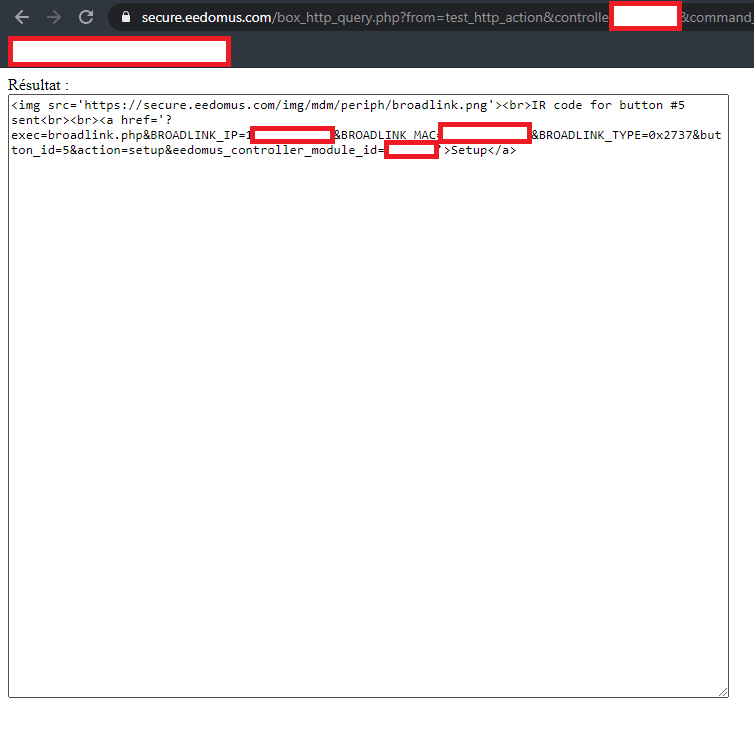

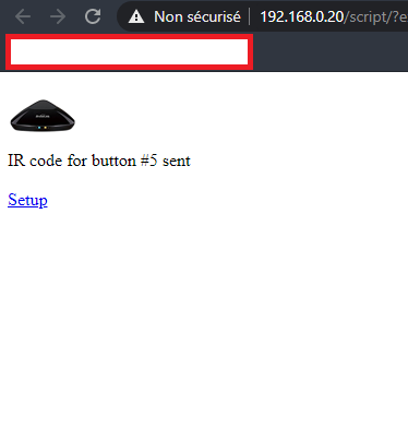

J'ai remarqué que si on fait Tester hors du réseau local (idem PC connecté au Wifi de la maison mais connecté au VPN pro par exemple ;) ) ça ne fonctionne pas !
L'url est de la forme
https://secure.eedomus.com/box_http_query.php?from=test_http_action&controller_id=1XX&command_sent_id=1XX0&url=http%3A%2F%2Flocalhost%2Fscript%2F%3Fexec%3Dbroadlink.php%26BROADLINK_IP% ...
Un problème de résolution de localhost un truc comme ça qui ne renvoie pas l'IP de la box :?
Il faut absolument le faire depuis un PC connecté au réseau domestique et tu auras normalement la possibilité d'ajouter de nouvelles commandes :)
L'url en mode local
http://192.168.0.20/script/?exec=broadlink.php&BROADLINK_IP= ...

Essaye d'aller sur l'adresse :
http://[IP_EEDOMUS]/script/?exec=broadlink.php&BROADLINK_IP=[VAR1]&BROADLINK_MAC=[VAR2]&BROADLINK_TYPE=[VAR3]&action=setup
Remplace [VAR1] [VAR2] [VAR3] par les valeurs qui vont bien.
Tu as quoi dans http://[IP_EEDOMUS]/config/
comme adresse IP de ta box ? C'est la même qui est définie dans https://secure.eedomus.com/ > Configuration > Box Eedomus

C'est bon cela fonctionne !!!!! merci kiki tu as résolut mon problème !!!!!
