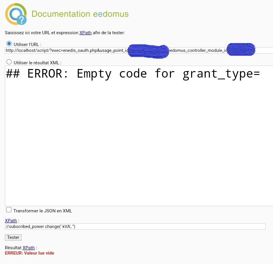

Messagepar surgeon84fr » 29 Jan 2025 16:06
Je viens de refaire la manip et rien.
Quand je fais tester, j'ai ça:

Messagepar jluc2808 » 31 Jan 2025 07:08
surgeon84fr a écrit:Bonjour à tous.
Est-ce que vous aussi vous n'avez pas de remontées du plugin ENEDIS?
J'ai refait la procédure de consentement mais je ne remonte rien.
Merci à vous
dans la procédure de consentement est-ce que c'est OK ?
si cette étape est OK
utilise aussi au moins une fois le mode=token pour forcer la regénération d'un token par enedis
qu'est-ce que tu as dans var1, var2, var3 ?

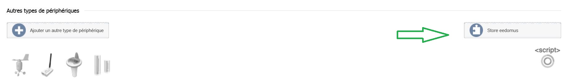

Messagepar Opale » 10 Mars 2025 14:06
Bonjour surgeon84fr,
tu disposes d'une documentation complète et très bien faite https://secure.eedomus.com/pages/doc.ph ... adme_fr.md
Je pense que tu n'utilises pas le bon plugin. Tu dois aller le chercher sur le Store eedomus
Le plugin est en bas de page.

Messagepar winslows » 27 Jan 2026 15:49
Bonjour, je suis juste un utilisateur basique de la box Eedomus et j'ai installé le module de réception des données Linky du store. Pour moi aucunes données ne remontent chez moi, la procédure de test me met "Résultats XPath :ERREUR: Valeur lue vide". Y à t'il quelque chose à paramétrer hormis la procédure de connexion Enedis ?
Pour ma part j'ai joint Enedis et apparement leur service informatique semble découvrir l'existance de l'Eedomus.
Si quelqu'un peut m'aider je lui en suis reconnaissant.

Messagepar dommarion » 08 Fév 2026 19:02
Bonsoir winslows,
As-tu installé le plugin "Compteur Linky" du Store en V2.3 du 3 octobre 2024 ?
Car il exsite la version de la team eedomus qui ne fonctionne plus depuis l'été 2024 mais qui n'est pas dans le store.
Si tel est bien le cas, il existe une documentation pour installer ce module.
Peux-tu décrire quelles étapes as-tu réussi et quelle étape bloque pour toi ?
