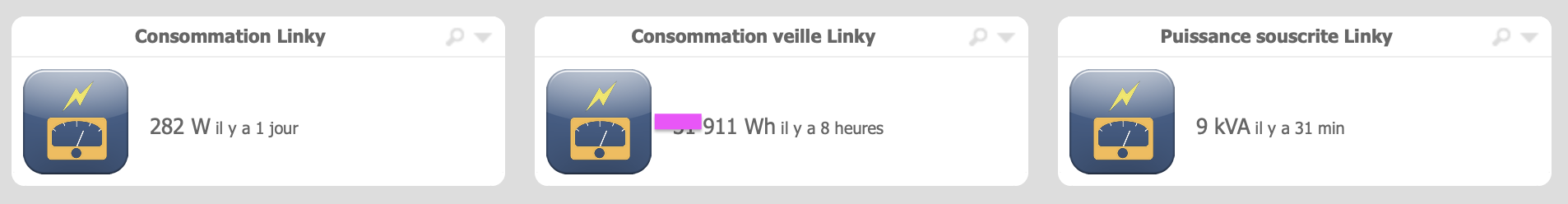

Messagepar Harzhal » 11 Mars 2020 07:45
Premier constat ce matin :
- Le périphérique "Consommation" n'a pas bougé, moi qui espérait une consommation instantanée (naïveté de ma part ? :oops: )
- Le périphérique "Consommation veille" a changé à minuit, bon OK, c'est une info sans plus. :|
- Le périphérique "Puissance souscrite" est mis à jour régulièrement dans la journée, c'est ballot car c'est justement celui dont la valeur ne change jamais. :mrgreen:
A quoi va me servir ce plugin ?

Messagepar julieng » 11 Mars 2020 08:57
Harzhal a écrit:Premier constat ce matin :
Tout pareil pour moi. Il y a bien un problème dans les scripts.
