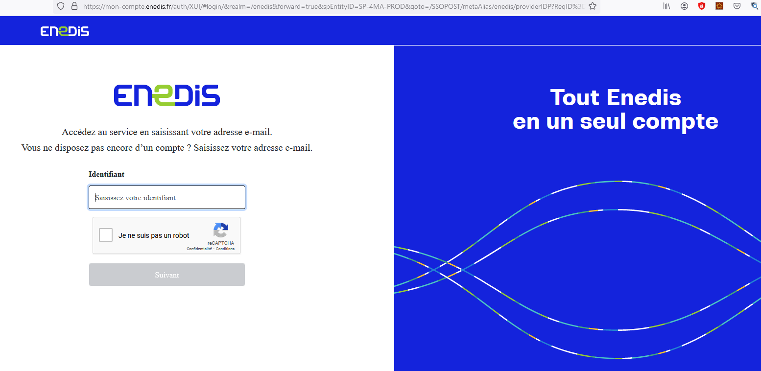

ah ok , le site sur lequel tu essayes de te connecter n'est pas le bon
il faut suivre le lien qui est dans l'interface créér un compte si tu n'en as un, malheureusement, enedis à fait des modifs (sans prévenir) et ce lien tombe maintenant sur une page "service indisponible"
utilises : https://mon-compte-particulier.enedis.fr
créé le compte puis ensuite une fois le compte créé, retourne sur l'interface pour suivre le lien : accepter le transfert .....
plus exactement le lien pour créer le compte :
https://mon-compte.enedis.fr/auth/XUI/# ... uthCookie=
création compte enedis.png (84.97 Kio) Consulté 37098 fois
