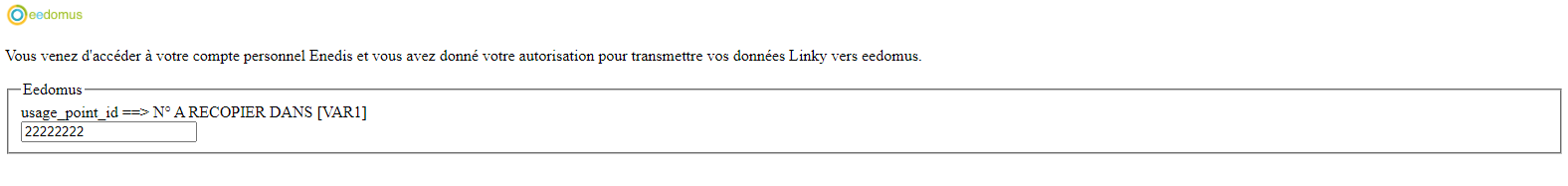

bon j'ai trouvé une astuce pour traiter les autres box (via les local storage), donc j'ai simplifié et maintenant le retour enedis sera en affichage direct, sans avoir à faire la sélection de box
ecran de retour enedis sur eedomus.png (14.37 Kio) Consulté 21321 fois
