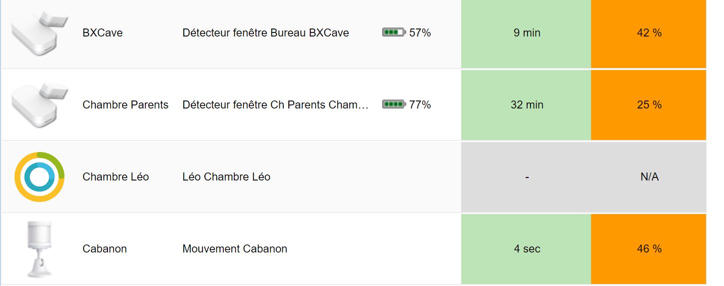

Bonsoir j'ai commandé 4 nouveaux capteurs d'ouverture Aqara. J'en ai déjà deux autres et ils fonctionnent très bien mais sur les 4 nouveaux, aucun ne fonctionne bien...
Ils sont bien inclus mais en revanche aucune remonté de données dans l'eedomus (cf capture).
Une idée ? des capteurs non compatibles (ça existe ça chez Aqara ?!) ?
Merci pour votre aide
