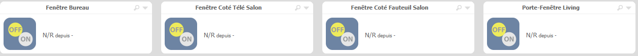

Messagepar Essam10 » 17 Mars 2019 20:34
Bonsoir, j'ai mis à jour la zigate pour mettre le 3.0f.
la MAJ s'est bien passée.
Eedomus aussi
J appaire tous mes detecteurs de fermeture de porte, ils sont tous detecté rapidement.
Mais depuis aucun retour d'etat.
voici ce que ca me donne
