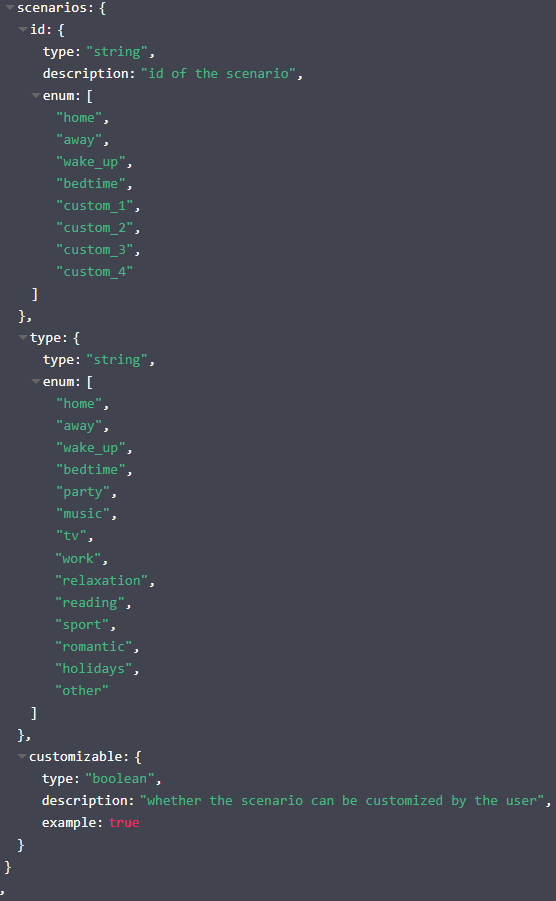

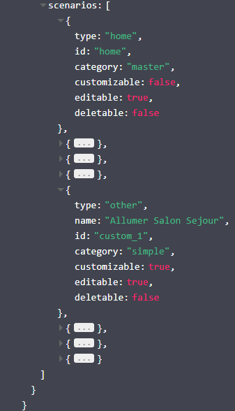

VAR1 : 00:04:74:00:00:b5:b8:70
VAR2 : custom_1
VAR3 : custom_2
Raw value 0 : http://localhost/script/?exec=legrand_n ... module_id=[VAR1]&action=[RAW_VALUE]&scene_id=[VAR2]
Raw value 100 : http://localhost/script/?exec=legrand_n ... module_id=[VAR1]&action=[RAW_VALUE]&scene_id=[VAR3]
95wolf
Messages : 40
Inscription : 26 Nov 2021
Re: Support des produits connectés Legrand®
Messagepar Vinky » 10 Juin 2022 14:37
Il faut mettre « sceneID » et non plus « scene_id ».

Vinky a écrit:Il faut mettre « sceneID » et non plus « scene_id ».
Après, pour amélioration, si tu mets dans raw value la puissance (en w) et ça t’actualisera automatiquement la valeur si tu la changes via le bouton ou autre.
Ca refonctionne merci.

Messagepar dommarion » 10 Juin 2022 16:27
En effet dans le script qui est publié dans eedomus, c'est sceneID qui est utilisé:
  // scenario :
  // Début ajout Vinky
  if(isset($_GET['sceneID']))
    $sceneID = $_GET['sceneID'];
    $post = '{"home": { "id": "'.$home_id.'", "modules": [ { "id": "'.$bridge_id.'", "scenario": "'.$sceneID.'"} ] } }';
  else
  // Fin ajout Vinky
C'est effectivement la "notation" dans le nouveau code, mais on aurait pu conserver l'ancienne notation aussi.

Messagepar dommarion » 12 Juin 2022 12:04
Bonjour Vinky,
Merci pour ta réponse, et cela était comme cela sur l'ancienne API Legrand. Les 4 premiers scénarios ne sont pas personnalisable, et doivent être utilisés telsquels. Les 4 derniers scénarios sont personnalisable, on peut leur affecter un nom (qui n'apparait pas dans la définition de base du JSON).
J'ai fait deux captures d'écran qui permettent de voir les différences entre définition du JSON et mise en oeuvre.
C'était la raison pour laquelle le listing des scénarios était faite lors de la procédure de lien entre eedomus et Legrand, d'une part pour savoir lesquels avaient été configurés, et d'autre part leur nom.
Néanmoins je partage l'aspect "non vital" de cette fonctionnalité, qui permet juste d'être exhaustif et pour un bout de code très simple. Pour l'instant cette adaptation du code n'a pas été testée avec la nouvelle API, si tu le souhaites Vinky, tu peux essayer cela.
dommarion
Définition JSON scénarios API Netatmo
New Netatmo API-Scenarios JSON.png (17.17 Kio) Consulté 60313 fois
Personnalisation scénarios API Netatmo
New Netatmo API-Scenarios JSON Custom.png (10.67 Kio) Consulté 60313 fois
// Etablir la liste des scénarios avec https://api.netatmo.com/api/getscenarios
      $url = $api_url.'/api/getscenarios';
      $result = httpQuery($url, 'GET', /*$post*/ NULL, 'legrand_netatmo_oauth', $headers);
      $ar3 = sdk_json_decode($result);
      foreach ($ar3['body']['homes']['scenarios'] as $s)
         if (isset($s['name'])) {$alias = $s['name']};
         if ($s['id'] == "away") {$alias = "Départ";}
         if ($s['id'] == "home") {$alias = "Arrivée";}
         if ($s['id'] == "wake_up") {$alias = "Lever";}
         if ($s['id'] == "bedtime") {$alias = "Coucher";}
         $html .= '<span style="margin-left: 20px;">Scénario :<b>'.$s['id'].'</b> Alias: <b>'.$alias.'</b>, identifiant : <input style="background-color: #DDD;" type="text" size="36" value="'.$ar3['body']['homes']['scenarios']['name'].'" onclick="this.select();" readonly></span><br>';
         $html .= '<span style="margin-left: 20px;">Liste des pièces : <br>';
