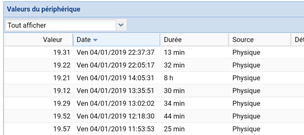

Messagepar rol » 04 Jan 2019 22:53
seb53 a écrit:Salut, La zigate+Box eedomus ne sont pas dans la même pièce que mon routeur wifi. Ma clé est sur rallonge usb éloigné de la box eedomus.
Ce que je m'explique pas c'est le fait de perdre tous les périphériques Zigbee sur un temps étalé sur 5-6 heures.
Branché sur un hub alimenté ?
J'ai l'impression que les modules ne communiquent qu'en cas de changement des valeurs (ou c'est la box qui ne prend en compte que les changements de valeurs). Certains modules peuvent rester sur la même valeur pendant 8h.
rol
