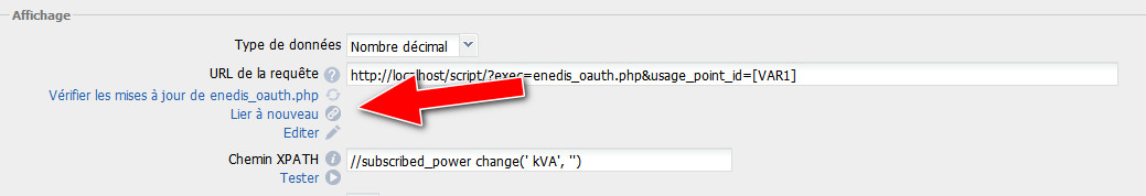

Messagepar Bart (eedomus team) » 02 Mars 2021 15:21
l'API Enedis a rencontré plusieurs problèmes ces derniers jours.
Si toutefois cela ne refonctionnerai pas vous pouvez cliquer sur "Lier à nouveau" dans eedomus :
Bart (eedomus team)
Messages : 395
Inscription : 23 Sep 2013
Messagepar julieng » 02 Mars 2021 15:25
Bart (eedomus team) a écrit:Bonjour,
Je viens de le faire a l'instant et meme résultat.
