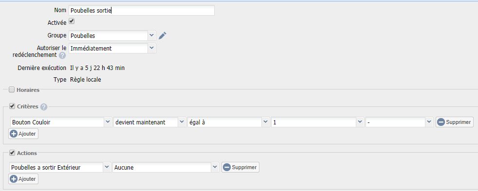

Messagepar SenseniX » 12 Nov 2018 20:31
je suis un peu embêter, je n'arrive pas à programmer mon interrupteur avec mes Yeelight.
Voici comment j'ai paramétré mon interrupteur Aqara et mes deux règles. Je bug avec le fait d'appuyer sur un même bouton. Ah oui je précise que je veux éteindre et allumer en appuyant une seulle fois à chaque fois.
Sauriez-vous m'aider ?
Merci à tous

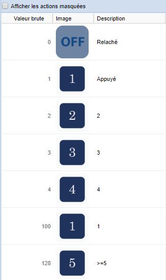

Messagepar gabvoir » 12 Nov 2018 23:14
Sauf erreur de ma part je crois que le simple appui c'est l'équivalent du relâché 100 et non le 1.

Messagepar SenseniX » 13 Nov 2018 12:46

SenseniX a écrit:Bonsoir,
Merci à tous
personne pour me donner un coup de main ?

Messagepar gabvoir » 13 Nov 2018 17:39
SenseniX a écrit:J'ai pris exemple ici :
https://devotics.fr/eedomus-zigbee-zigate/
Dans tes règles mets égal à relâché.

Messagepar SenseniX » 13 Nov 2018 20:16
dans les deux règles ?

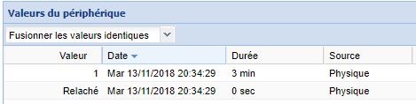

Messagepar gabvoir » 13 Nov 2018 20:37
SenseniX a écrit:
Oui
En PJ comment est configuré mon inter.
Et son historique avec un appui simple et la règle associé.
Règle
Histo
Valeurs
