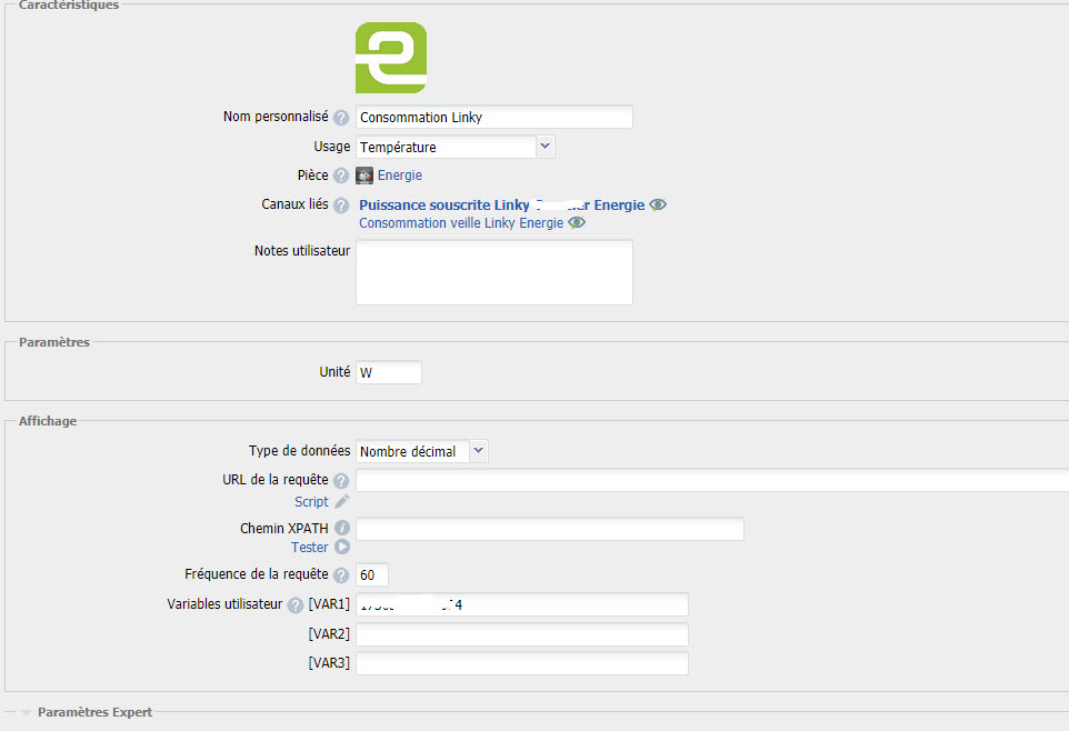

J'ai les mêmes questions que toi car a peu près les mêmes constatations
- Les champs d'URL de de XPath sont effectivement vides sauf pour l'objet "Puissance souscrite Linky", ça doit donc être normal sauf qu'en voulant changer de pièce, ils deviennent rose lors de la validation. Il faut donc valider le changement de pièce pour l'ensemble sur l'objet "Puissance souscrite Linky".
- Pour ce qui est de la "Consommation Linky" ce n'est pas vide pour moi mais ça date d'il y a 17 heures. Il est vrai que ma collecte de la consommation horaire n'était pas activée et je viens de le faire sur le site d'Enédis. Il y a forcément un délai de mise en place...

Messagepar julieng » 10 Mars 2020 16:43
Harzhal a écrit: Pour ce qui est de la "Consommation Linky" ce n'est pas vide pour moi mais ça date d'il y a 17 heures. Il est vrai que ma collecte de la consommation horaire n'était pas activée et je viens de le faire sur le site d'Enédis. Il y a forcément un délai de mise en place...
Si ensuite on a la consommation totale instantanée, on peut, je suppose, s'en servir pour délester certains appareils connectés par une simple règle et ça c'est super...
J'ai bien la conso horaire activée. Dans le portail Enedis, ca marche bien.
Par contre elle est dispo a J+1 (comme la conso consolidée) et à ma connaissance tu l'aurais jamais en temps réel.
Je ne comprends toujours pas pourquoi j'ai rien.
clarinette49 a écrit:IL semble que les serveurs enedis sont à la peine, il vaut mieux attendre un peu
Comment peut on voir que le serveur Enedis ne répond pas, sachant qu'il n'y a pas d'url pour tester?
Je vois une ligne
<error>STM-ERR-0000020</error>
<error_description>no measure found for this usage point</error_description>
dans le Puissance souscrite Linky quand je fais le test.

Messagepar Harzhal » 10 Mars 2020 17:00
julieng,
Si nous n'avons pas la consommation instantanée, ce plugin ne sert pas à grand chose sinon à faire de la consultation, alors autant aller sur le site d'Enedis, tu ne crois pas ?
A propos du Serveur Enedis, il répond parfaitement en ce qui me concerne.

Messagepar Harzhal » 10 Mars 2020 18:19
julieng,
J’insiste un peu car j’aimerais comprendre : s’il n’y a pas de renvoi de la conso instantanée, quelle différence fais-tu entre les deux icônes « consommation Linky » et « consommation veille Linky » ? :crazy:
Harzhal

Messagepar Harzhal » 10 Mars 2020 21:44
Si ça ne marche pas hormis l’abonnement, c’est peut-être parce que les zones « URL de la requête » et « chemin XPATH » sont vides dans « Consommation » et Consommation veille » !
Je rappelle que quand j’ai essayé de changer la pièce pour ces objets j’ai eu un refus à la validation, avec mise de ces zones en rouge parce qu’elles étaient vides.
Je ne suis pas qualifié pour savoir ce qu’il faut inscrire dedans...
Autre remarque pourquoi la zone « Usage » indique par défaut « Température » ? :x

Messagepar SebLGM » 10 Mars 2020 21:57
Pour influman
Peux-tu faire une capture des 3 onglets car on est plusieurs a avoir un ou deux des onglets qui plantent avec l'url ou le path manquants?
Pour moi c'est la conso qui plante. pour la conso en veille ça fonctionne.

Messagepar Harzhal » 10 Mars 2020 22:00
J’ai la même chose que toi Influman avec aussi 22 heures de décalage, pour la consommation de la veille ça me parait normal mais pour la consommation tout court, ça sert à quoi de l’avoir avec un tel décalage ?
