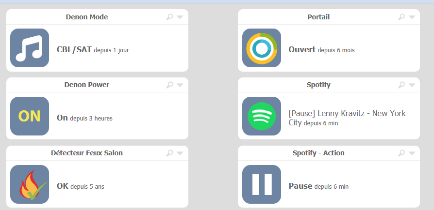

Messagepar frederic » 11 Déc 2020 15:06
Bonjour et merci pour vos retours
Effectivement il fallait activer le 2eme plugin
C'est chose fait:
Sans titre.png (15.91 Kio) Consulté 34595 fois
J'ai du lancer l'application sur le téléphone pour ensuite prendre le contrôle avec l'api Eedomus.
J'ai donc encore une question. Savez vous si c'est possible de lancer avec l'api Eedomus le player sur mon home cinéma Denon qui est aussi connecté à Eedomus et par un simple bouton lancer Spotify et changer d'auxiliaire.
Sans titre 1.png (35.58 Kio) Consulté 34595 fois

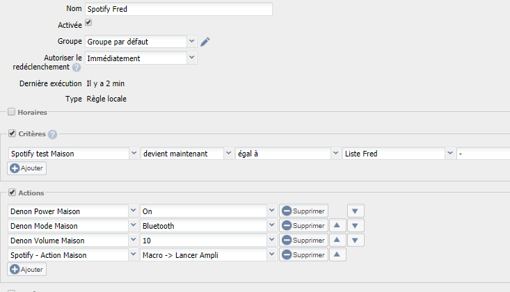

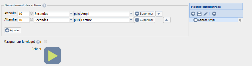

Messagepar frederic » 15 Déc 2020 22:20
Bonsoir
J'ai créé cette règle:
Et la macro:
Ca semble fonctionner je dois encore tester car parfois Spotify bloque sur l'ampli.
