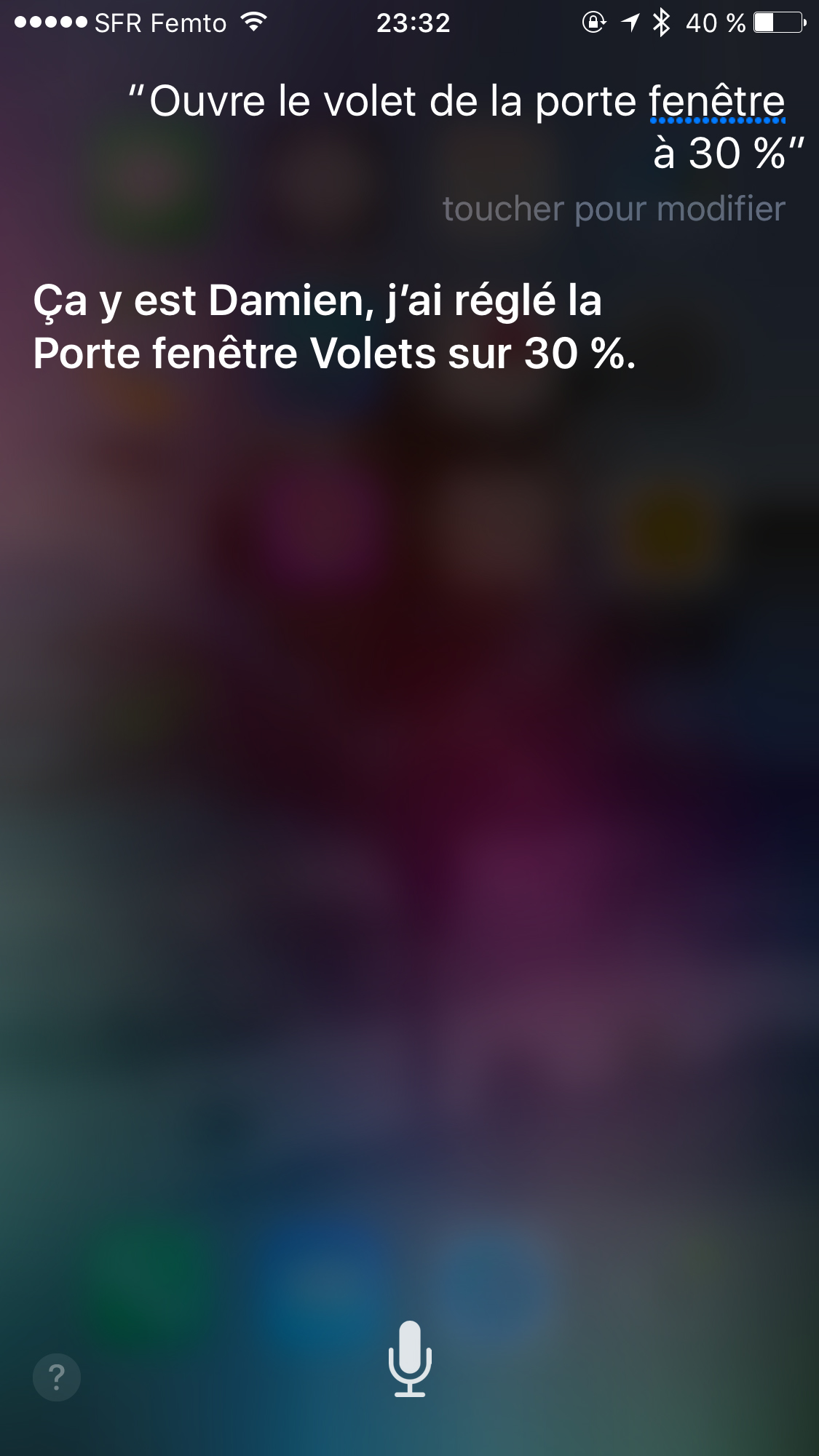

Savez vous qu'es qu'il faut dire pour ouvrir un volet à 30% ?
ouvrir/fermer ça fonctionne mais je trouve pas pour le pourcentage.
merci.

zebess a écrit:Savez vous qu'es qu'il faut dire pour ouvrir un volet à 30% ?
merci.
il faut que tu crées la valeur 30% dans ton volet et après tu lui demandes tranquillement qu'il te l'ouvre à 30%....

Messagepar zebess » 12 Fév 2017 11:56

Messagepar zebess » 12 Fév 2017 11:57
merci.
J'ai la valeur 30% sur mon volet coté eedomus : dois je faire quelques chose coté appli maison?

Messagepar medapayne » 12 Fév 2017 12:32
zebess a écrit:
merci.
L'ajouter comme périphérique dans maison.
Siri ne peut pas interagir avec un objet non existant dans "Maison "

Messagepar zebess » 12 Fév 2017 13:23
il faut que tu crées la valeur 30% dans ton volet et après tu lui demandes tranquillement qu'il te l'ouvre à 30%....[/quote]
J'ai la valeur 30% sur mon volet coté eedomus : dois je faire quelques chose coté appli maison?[/quote]
[/quote]
J'ai réussi en créant un périphérique virtuel à 30% ... merci pour l'info. Précision: on ne peut pas nommer un périphérique sur "maison" avec 30% il faut mettre 30 ... du coup quand on demande à siri ça fait un peu bizarre lol .... mais bon ça fonctionne. merci à toi.

Messagepar gsimon » 12 Fév 2017 19:25
Écris peut-être "30 pourcent"

Messagepar dplein » 13 Fév 2017 08:07
Bon par contre, je viens de me rendre compte que l'on peut dire à Siri n'importe quelle valeur et qu'il la prends en compte....PAR CONTRE, il prend en compte la valeur BRUTE !!! Chez moi, sur un volet pour qu'il soit ouvert à 50%, la valeur brute est à 65. Donc si je veux un 50%, je demande à Siri qu'il ouvre le volet à 65%.
