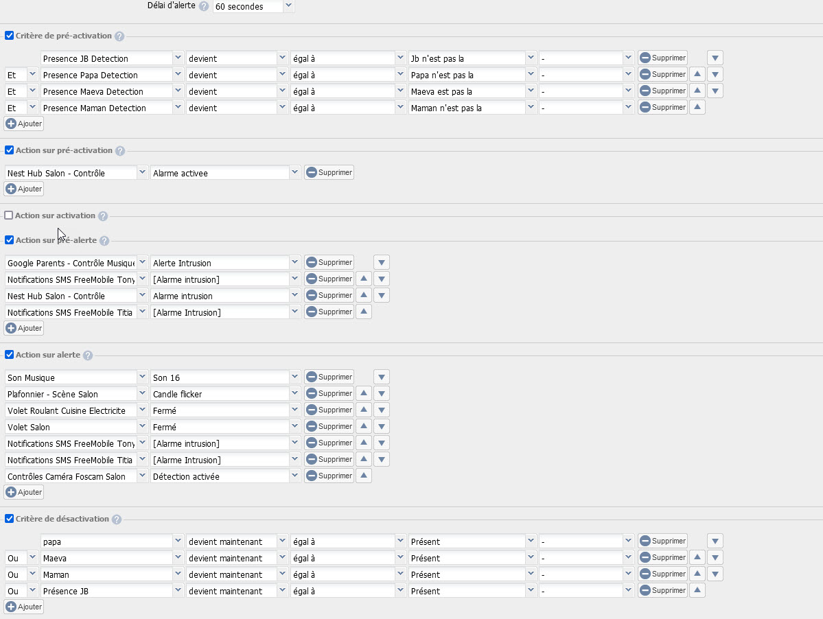

voici une copie d'ecran, sachant que j'ai essaye avec le DHCP pour le mode abscence.
mais rien n y fait donc j'ai recreer des capteurs HTTP
merci d'avance

Bonjour Anthony86.
Comme toi, j’utilise la programmation « Surveillance Intrusion » cependant, je ne n’arme pas l’alarme en « action sur pré-activation » mais en « action sur activation » car la pré-activation sert à activer (de façon optionnelle) un ou plusieurs périphériques avant le déclenchement de l’activation. Par exemple : j’allume une prise connectée pendant une minute c’est à dire pendant le délai que j’ai choisi avant l’activation.
Essaie pour voir en déplaçant ta ligne de commande dans « action sur activation ».

Messagepar Anthony86 » 04 Juil 2021 07:22
Bonjour Hazrhal
pour ma part je ne peut pas..
j'ai remis en pre activation le detecteur reseau, ça fonctionne 1 fois et apres la desactivation fini.Impossible d activer meme si tout le monde et absent??

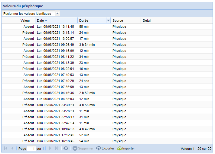

Messagepar MaxXx39 » 09 Août 2021 13:39
Merci des infos,
Je n'ai pas les mêmes résultats...
Réglé sur 10min en mettant l'adresse MAC de l'Iphone

Quelqu'un sait m'aider? Iphone 11, et toujours des absences de plus de 1h alors qu'il est présent.
