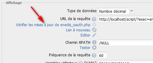

Messagepar Bart (eedomus team) » 10 Juil 2020 10:47
julieng a écrit:@bart: Ya t il un fix en cours chez Eedomus?
Ticket 671955 créé sur ce problème.
une mise à jour du script a été publiée pour ce problème,
Bart (eedomus team)
Messages : 395
Inscription : 23 Sep 2013
Messagepar gabvoir » 10 Juil 2020 11:39
@Bart : Suite à mise à jour, erreur renvoyé par le PHP
XML error: XML error: XML error:
gabvoir
Messages : 192
Inscription : 24 Juin 2015
Messagepar Bart (eedomus team) » 10 Juil 2020 11:46
La situation devrait se régulariser toute seule d'ici 24h (c'est à cause du mécanisme de cache)
Faites nous signe si ce n'est pas OK ensuite.
Bart (eedomus team)
Messages : 395
Messagepar clarinette49 » 10 Juil 2020 13:40
Réinstallé et ça marche, merci Bart
clarinette49
Messages : 762

Messagepar gabvoir » 13 Juil 2020 08:25
@bart : Plus de XML error ais toujours mon problème initiale :
<error>Internal Server error</error>
<error_description>Un problème a été rencontré lors du traitement.</error_description>
Et la puissance souscrite qui ne fonctionne pas
//subscribed_power change(' kVA', '') = Valeur lue vide
