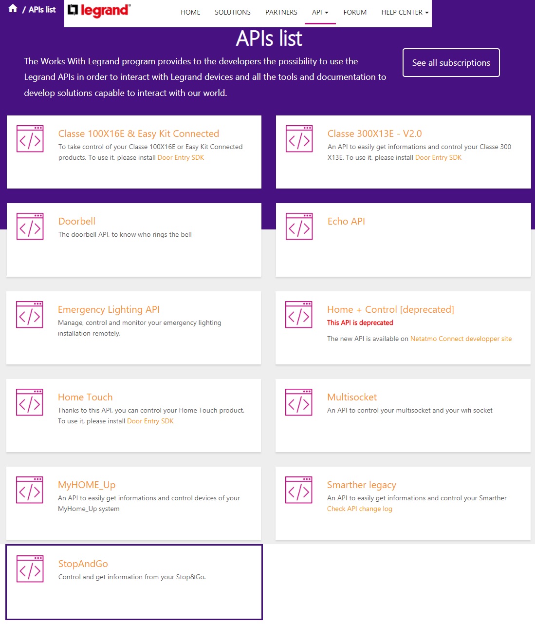

Messagepar dommarion » 29 Déc 2021 18:16
jluc2808 a écrit:bonjour, savez-vous si ce plugin (et le suivant qui viendra, suite à vos échanges) peut fonctionner sur un système legrand SCS bticino avec une passerelle BTMyhomeserver1 et Myhome_up ?
Bonsoir jluc2808,
J'ai consulté la solution Legrand SCS bticino et Myhome_up. Cela semble assez différent des équipements LEGRAND Netatmo avec l'application.
Dans la liste des API Legrand, tu touveras celle que tu mentionnes:
https://portal.developer.legrand.com/do ... es?acc=ext
Liste des API Legrand
Liste API Legrand.jpg (235.12 Kio) Consulté 42443 fois
Par contre l'application Home+Control smartphone intègre: bticino Smarther, Legrand Céliane, BUBENDORFF iDiamant.
Donc, j'en conclue le Plugin actuel n'intègre pas le système legrand SCS bticino avec une passerelle BTMyhomeserver1 et Myhome_up.
Pour le suivant qui viendra... Ca dépend du cahier des charges qui sera choisi... Pour l'instant j'avais compris que c'était l'intégration de l'API Home+Control dans l'API Netatmo connect.
Bonne soirée
dommarion
