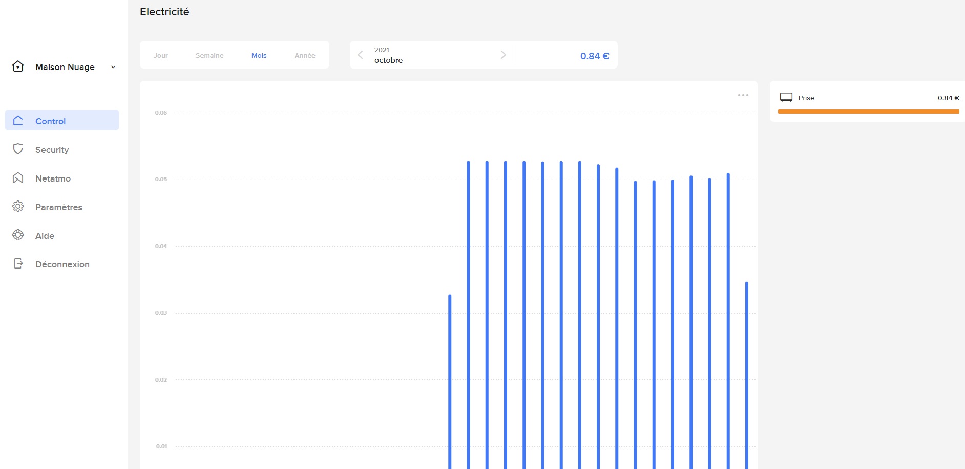

Messagepar airlulux » 31 Oct 2021 18:43
Screenshot Application Web Netatmo/Legrand
Application Netatmo
airlulux

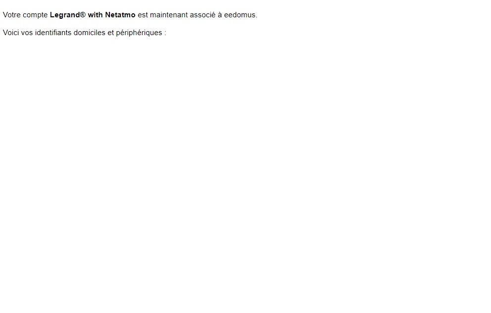

Re: Support des produits connectés Legrand®
Messagepar airlulux » 31 Oct 2021 18:44
Périphériques Eedomus/Legrand

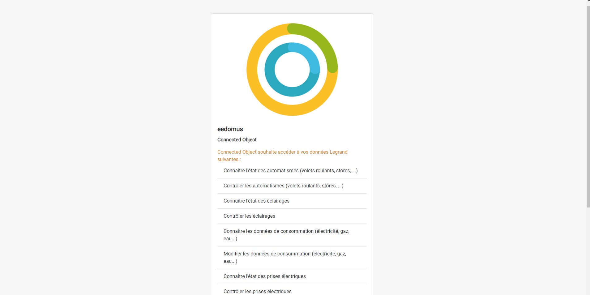

Messagepar airlulux » 31 Oct 2021 18:45
Login Eedomus

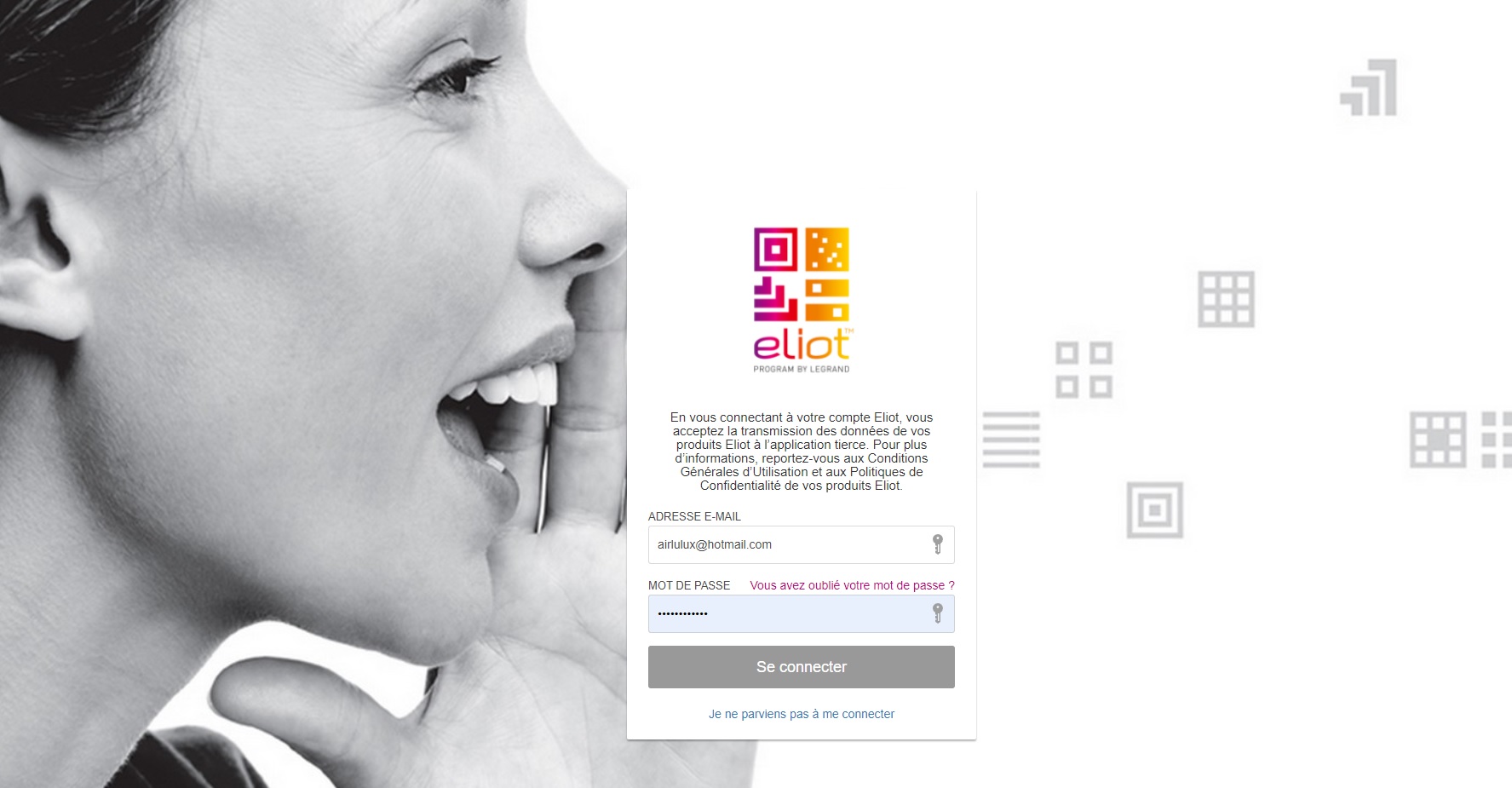

Login Legrand

Messagepar airlulux » 31 Oct 2021 18:49
Bonsoir à tous,
Vous trouverez les Screenshots ci-dessus. La prise est bien visible dans l'application Control de Legrand.
La passerelle est intégrée dans Home Kit d'Apple et la prise est bien visible, mais la prise est invisible lorsque Eedomus essaye de lister les périphériques.
Merci encore pour votre aide.
