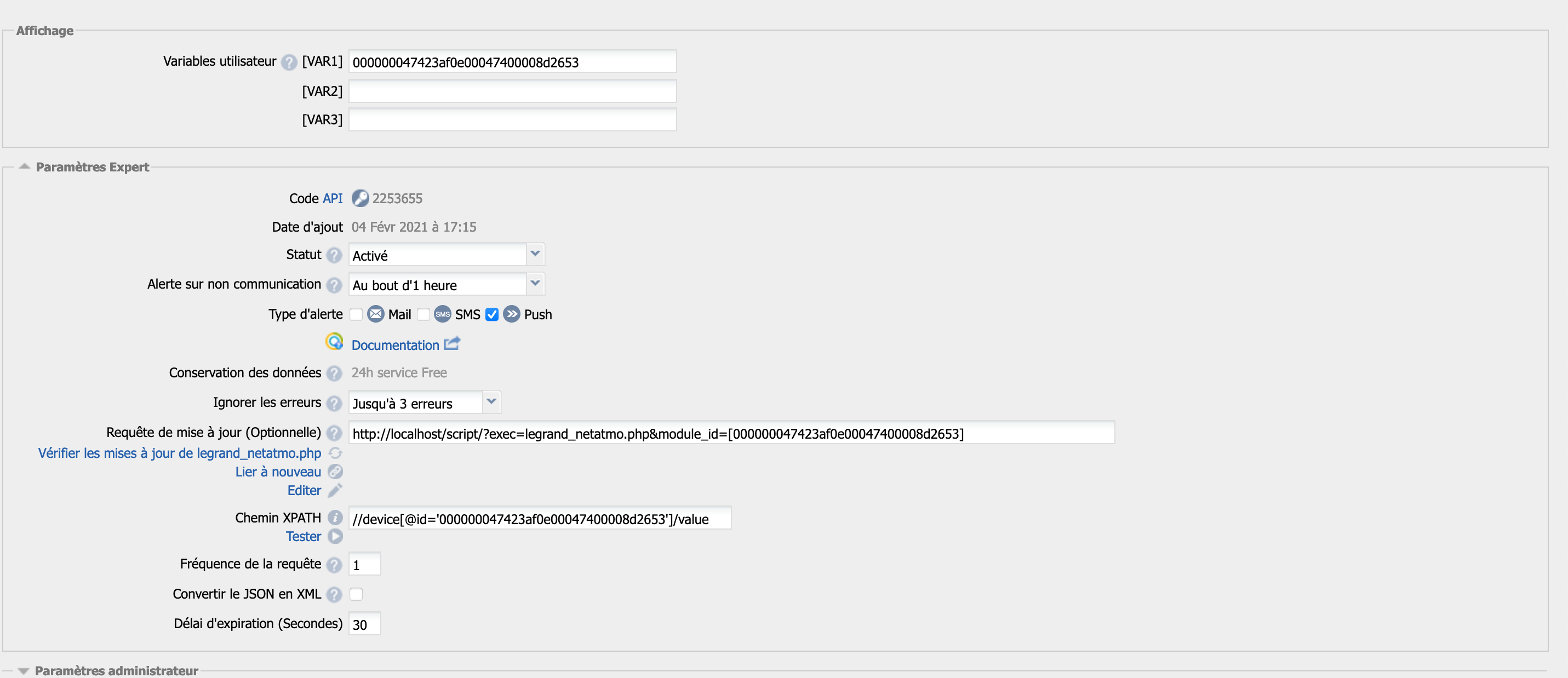

Messagepar Djipe » 20 Fév 2021 08:20
Merci Dommarion pour cette réponse.
Puis je abuser et vous demander de mettre une capture d'écran de la configuration de vos interrupteurs dans Eedomus? Moi, j'ai un souci de config quelque part, mais n'arrive pas à me l'expliquer... Ci-joint une copie d'écran de ma config qui me donne une erreur.
Toute aide est appréciée! Bonne journée

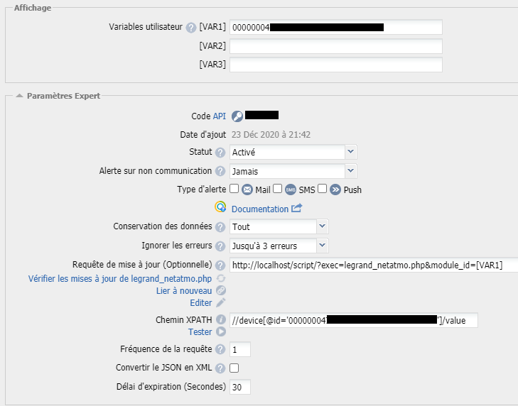

Re: Support des produits connectés Legrand®
Messagepar dommarion » 20 Fév 2021 10:14
Djipe a écrit:Merci Dommarion pour cette réponse.
Bonjour Djipe,
J'ai regardé ta config et comparé à ma config. C'est très similaire. 2 différences:
- dans Alerte sur communication j'ai "jamais" au lieu de "1 heure".
- dans requête de mise à jour j'ai [VAR1] au lieu du numéro de l'interrupteur Legrand "en dur"
Configuration Interrupteur ON/OFF (sans variateur)
Interrupteur Cuisine.png (32.27 Kio) Consulté 36937 fois
Quel est le résultat du "test" en configuration ?
Je pense que tu peux passer en MP ça évite d'allonger le forum.
Messagepar Djipe » 20 Fév 2021 20:04
Bonsoir Dommarion,
Je n'ai pas eu de notification me disant que vous aviez répondu, d'où la réponse tardive. Désolé de cela. Je n'ai même pas le droit de vous contacter par MP, mon compte étant trop récent apparemment...
Je termine donc ici. J'ai modifié la variable, et effectivement je n'ai plus de message d'erreur... Mais les retours d'état sont très lents et pas synchrone du tout. Tant pis donc. je ne sais pas d'où ça peut venir...
Merci en tout cas.
