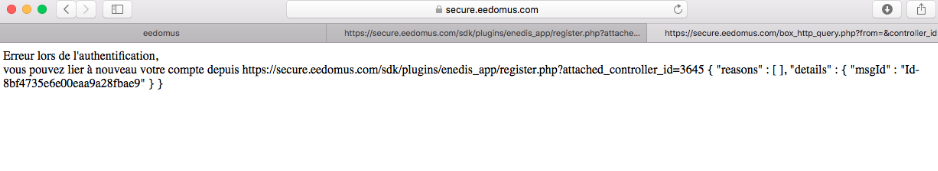

Bonsoir à tous
Moi j'ai cette erreur à chaque fois que je valide l'autorisation pour Eedomus...
Capture d’écran 2020-03-19 à 23.39.52.png (59.79 Kio) Consulté 24026 fois

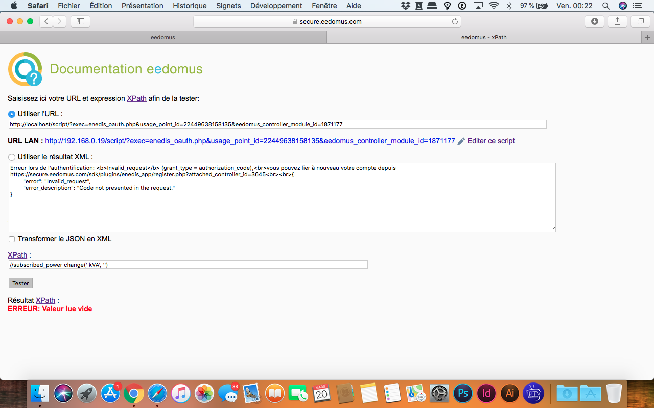

Voilà l'erreur quand je test le script :
Capture d’écran 2020-03-20 à 00.22.05.png (258.86 Kio) Consulté 24022 fois
J'ai supprimé et réinstaller plusieur fois le plugin mais toujours le même problème ça devient chiant :o
Quelqu'un aurais une idée de la raison?
