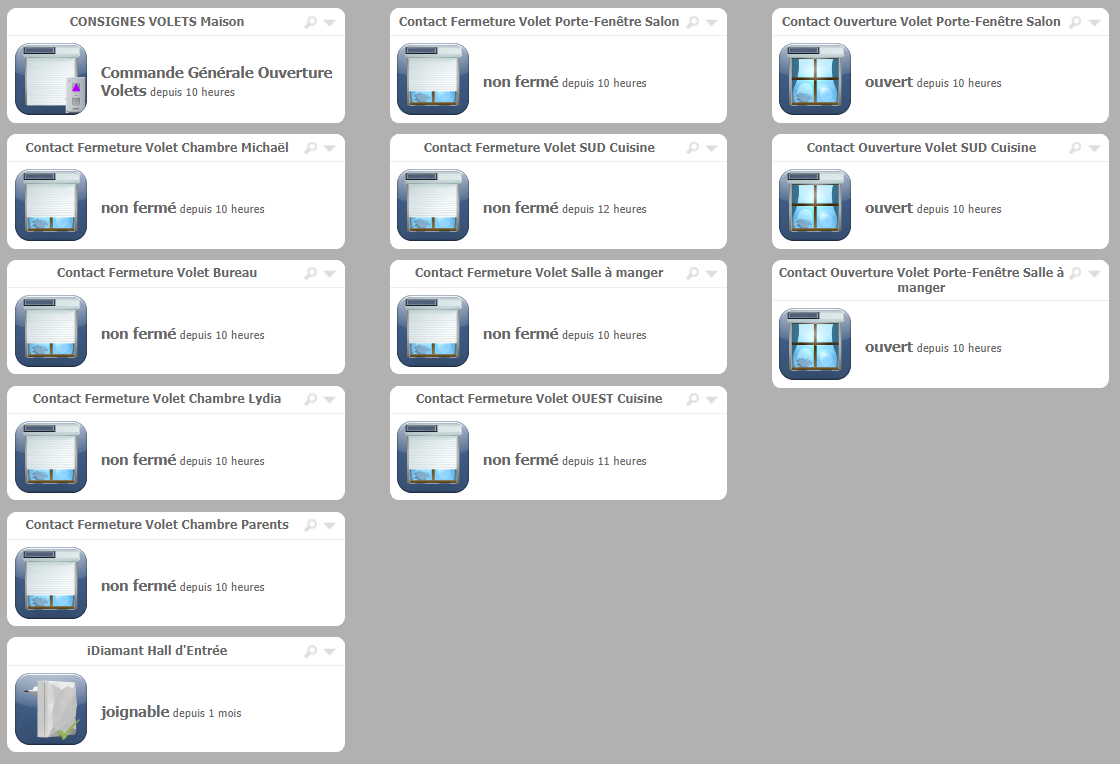

j'ai 8 volets battant solar bubendorff et 3 volets roulant bubendorff le tout en radio avec la télécommande universelle offerte :-D
Est ce que quelqu'un a déjà essayé le iDiamant et est ce que ça fonctionne, je préfère demandé avant achat :mrgreen: :mrgreen:
Merci pour vos retours
Je te préconise de lire mes posts ci-avant où tout est expliqué...
Pour info j'ai 8 volets roulants solaires BUBENDORFF et iDiamant qui en plus fonctionnent avec l'APPLI LEGRAND Home + Control ...
Volets BUBENDORFF.PNG (135.67 Kio) Consulté 73513 fois

Attention, les retours d'état n'existent pas, du moins sur mes volets. Pour cela j'ai installé des Door Sensor (NAS-DS01T)-NEO Coolcam...
J'avais publié ce message le 04 décembre 2018 : viewtopic.php?f=5&t=7170&p=72030&hilit=aimants#p72030
rover820i a écrit:
J'utilise des neo coolcam (achat sur aliexpress). Moins de 20€ et très fiables, en plus d'être très économes en piles...
Bonjour @rover820i,
Comme suite à ce message j'ai opté pour acheter des Door Sensor (NAS-DS01T)-NEO Coolcam à 12,9€ frais d'envoi compris lors du Black Friday.
Pour leur mise en service, j'étais à plus de 20m de la box eedomus et à peine appuyé 3 fois qu'ils étaient déjà reconnus.
Ils sont installés sur mes volets solaires BUBENDORFF en extérieur (mais à l'abri) et j'ai remplacé la partie aimant par des aimants néodyme de chez SUPERMAGNETE L8x4x3 mm d'une force de 900gr (Q-08-04-03-N). Ceux-ci sont collés sur les volets aluminium avec de la colle UHU Max Repair préconisée par SUPERMAGNETE pour les aimants Neodyme.
J'ai donc les infos Ouvert/non Ouvert et Fermé/non Fermé pour chaque volet.
Pour l'instant ils fonctionnent à la perfection. Rien à redire.
