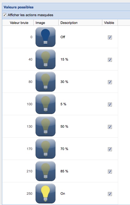

Pour l'ampoule Ikéa, c'est parce que l'échelle n'est pas de 0 à 100 mais 0 à 250 !! En plus elle n'est pas exactement la même en descente qu'en montée et (je pense que c'est un bug...) le 5% est à 100 au lieu de 10 :lol:
Pour capter cela, je me mets en polling à 30s et je change avec la télécommande Ikéa pour relever la valeur remontée par la lampe ! Ca donne 7 paliers :
En montée : 100, 40, 90, 130, 170, 220, 250
En descente : 250, 210, 170, 120, 80, 40, 100
Soit les paliers 100%, 85%, 70%, 50%, 30%, 15% et 5%
Il faut alors programmer les valeurs de la lampe en conséquence :
Paramétrage valeur lampe dimmable Ikéa
Voila

Messagepar milillicuti » 31 Mai 2018 14:26
C'est exactement ce dont je viens de me rendre compte en faisant des tests !
Qu'ils sont blagueurs...
Merci !
