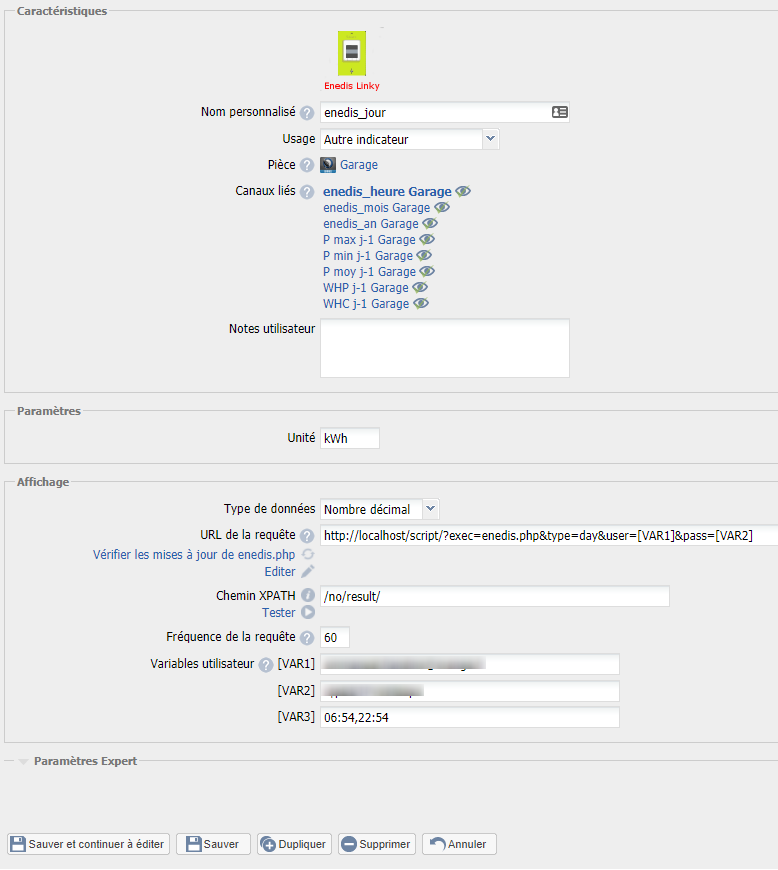

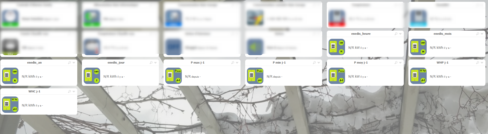

Messagepar Scolette » 04 Oct 2020 09:37
J'ai installé le plugin hier mais aucune information remonte sur mon dashboard.
Y-a t'il une manipulation particulière à faire ?

Messagepar brunold » 11 Oct 2020 23:00
Scolette a écrit:Bonjour,
Je suis dans le même cas que toi, aucune info ne remonte sur Eedomus !!

Pour avoir les heures creuses, on peut utiliser le XPath en mettant
sum(//usage_points[position()<15]/value)-sum(//usage_points[position()<3]/value)+sum(//usage_points[position()<30]/value)-sum(//usage_points[position()<26]/value)
Le 15 correspond à la fin de la première plage (2*h+1=2*7+1=15)
Le 3 correspond au début de la première plage (2*h+1=2*1+1=3)
Le 30 correspond à la fin de la seconde plage (2*h+1=2*14.5+1=30)
Le 26 correspond au début de la seconde plage (2*h+1=2*12.5+1=26)
Pour avoir les heures pleines,
(//value)-(sum(//usage_points[position()<15]/value)-sum(//usage_points[position()<3]/value)+sum(//usage_points[position()<30]/value)-sum(//usage_points[position()<26]/value))
ou bien modifier le script pour prévoir 1 ou 2 plages; c'est plus joli, je n'ai pas regardé mais ça ne doit pas être mortel

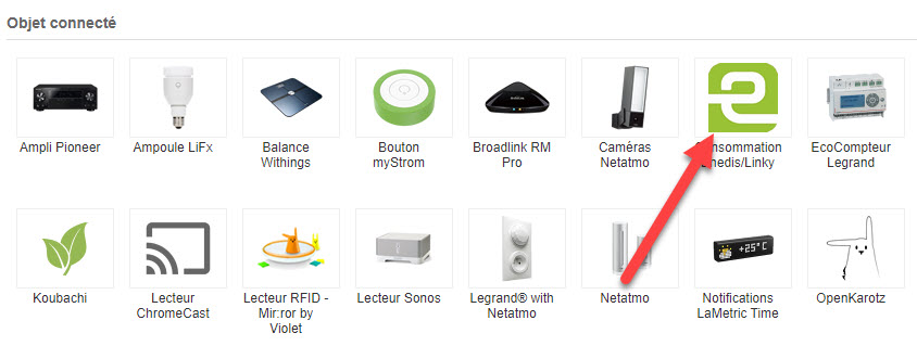

Tu n'as pas pris le bon script php, il faut prendre celui de la Team (Autre type de périphérique --> Objet connecté -->Consommation Enedis/Linky)

Messagepar BeFree » 16 Jan 2021 22:41
J'ai installé depuis quelques jours le plugins, j'ai lié celui-ci avec mon compte Enedis mais je n'ai aucunes données qui remontent.
En effectuant un test via le bouton tester que ce soit sur la partie Consommation ou Puissance souscrite j'obtiens l'erreur suivante
<error>ERR_STM.consulterCdc</error>
<error_description>Grandeur physique non autorisée</error_description>
<debug> daily_consumption_controller_module_id=, daily_consumption_count=0, consumption_load_curve_controller_module_id=, consumption_date=, consumption_load_count=0 </debug>
Je n'ai pas trouvé sur ce fil de réponse à cette erreur.
