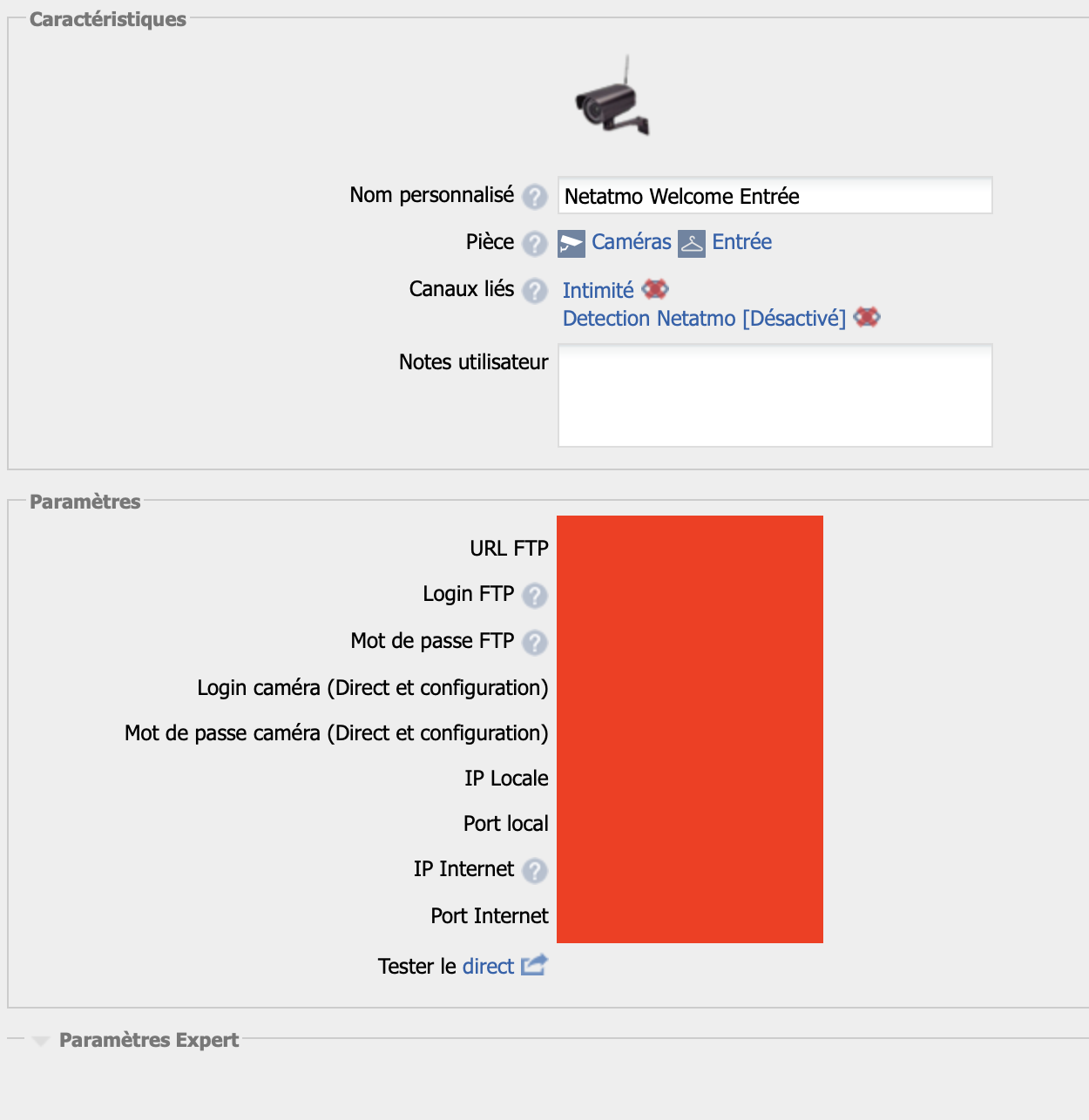

Et bien quand tu vas dans les propriétés de ton objet camera tu peux recuperer
l'adresse du FTP : camera.eedomus.com
le login
le password
Ensuite dans le logiciel de gestion de ta camera tu lui dis d'uploader sur un FTP et tu retrouves dans eedomus tes vidéos.
Pour les cameras netatmo ca fonctionne parfaitement. Je suppose que pour les autres types de caméra c'est pareil, voir c'etait déja le cas avant.

Messagepar RAR69 » 02 Avr 2019 21:15
@Havok,
Merci pour ta réponse. Ce n'était pas un poisson... :lol:
Pour ce qui est de l'adresse du FTP : camera.eedomus.com, du login et du password pas de PB.
Mais du côté de l'application Security de NETATMO entre :
Nom de domaine : ?
Port : OK
Identifiant : Login ?
MdP : password ?
Enregistrer dans : ?
Lesquels choisir ? Après avoir tout testé dans tous les sens, toujours pas de possibilités de connexions...
Re: Support des vidéos des caméras
Messagepar Havok » 03 Avr 2019 08:13
Nom de domaine : camera.eedomus.com
Port : 21
Identifiant : Login FTP
MdP : mot de passe FTP
Enregistrer dans : vide ou /
