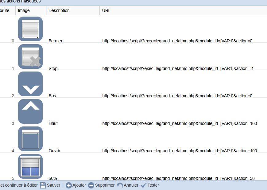

Bonsoir Mrab
MRAB a écrit:Bonjour opa,
Non car la requête qui retourne les valeurs 0 à 100 est un capteur HTTP qui retourne à ce jour la position du volet entre 0 et 100.
Pour cela il faudrait un actionneur HTTP qui n'a pas été crée.!!!
Pour faire une action, quelle qu'elle soit, il faut que tu crée un actionneur avec les valeurs de commande correspondantes :)

Messagepar MRAB » 10 Oct 2026 14:31
Pour ma part solutionné avec l'aide de AI Claude.
Il faut pour chaque volet créer un actionneur HTTP avec les URL suivantes ou en VAR1 on a le n° du volet.
Actionneur http.jpg (118.7 Kio) Consulté 23 fois
